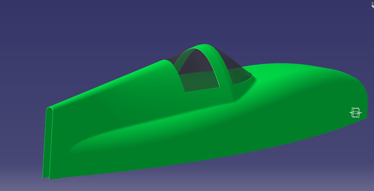

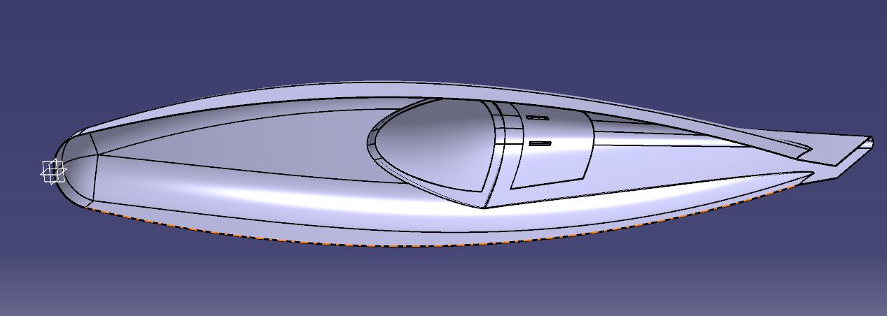

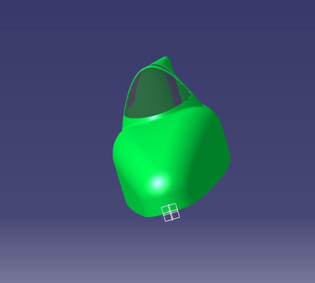

Hallöchen,
Ich bräuchte mal ne Erklärung zu folgendem Sachverhalt.
Ich benötige eine Negativform für einen Spritzguss- oder Laminiervorgang.
Es geht um eine Aussenhaut eines Fahrzeugs. In den Bildern seht ihr die Grundform.
Jetzt hab ich mich shcon durchs Forum gelesen, wobei mir es auch einleuchtet, das für die Negativform auch ein Solid verwendet werden muß.
Habe also diesen Körper geschlossen. Ich weiß auch davon, dass man in Part einen Block um die Form zieht und dann den einen Körper vom anderen abzieht. Wenn man dann mittig schneidet dann sollte man den Abdruck quasi haben. Bei mir entsteht aber keine Negativform. Ich seh wohl die Umrisslinien aber das ist auch alles , was er da von dem Block subtrahiert.
Wie bekomme ich also von meiner Form denn nun eine passende Negativform? Was über sehe ich?

Bitte Systeminfo ausfüllen.
Ein einfaches schleißen ohne Nacharbeit wird bei dem Modell nicht gehen.
Du musst die Grundfläche und die Fläche am Heck füllen (ggf noch andere Öffnungen), das beim Schließen der Fläche gleich dein gewünschtes Negativ entsteht.
Oder du verwendest statt dem Befehl "Fläche Schließen" gleich das Trennen um deinen Block an der Fläche abzuschneiden (Fläche sollte den Block ggf. etwas überlappen und darf keine Löcher haben)

Alles klar. Ich hab übersehen, dass "Fläche füllen" und "Fläche schließen" 2 grundsätzlich verschiedene Dinge sind. Hab natürlich die offenen Konturen vorher so behandelt, dass man sie auch füllen kann. Aber dank des Tipps ist alles nun fertig.
Ich danke vielmals dafür.
