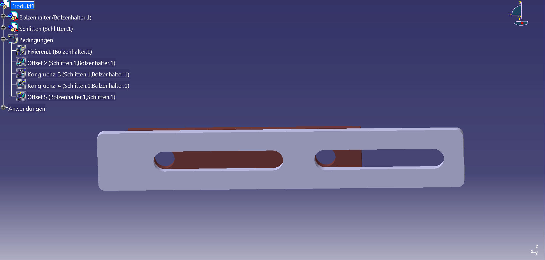

Hallo Zusammen,
ich habe folgendes Problem:
Ich möchte den Abstand zwischen einem festen und einem beweglichen Teil mit einer kleiner / größer Bedingung bestimmen.
Auf den Bildern ist das braune Teil (Bolzenhalter) fest. Der Schlitten soll sich innerhalb der Langlöcher von Anschlag zu Anschlag
bewegen. Bild 1 zeigt den linken Anschlag, BIld 2 eine mittlere Stellung und Bild 3 den rechren Anschlag.
Ich wollte diese Bewegung durch eine Formel erschlagen, konnte aber im Formeleditor keine Formael z.B  in der Form 800 < Abstand > 0 angeben.
Wie kann ich eine Formel für den Abstand mit 2 Extremwerten bzw. einem Wertebereich der zw. 0 und 800 liegt definieren?
Vielen Dank im Voraus für eure Antworten.
Thomas

Du könntest statt einer Offsetbedingung mit einer Formel ggf auch eine Kongurenzbedingung zwischen einen Punkt im Braunen Teil, und einer Linie (Länge des Langlochs) im grauen Teil erstellen.

das habe ich schon gemacht, damit sich der beweglich Teil nur noch horizontal bewegen kann.
Ich möchte den Abstand / die Lage des beweglichen Teiles über einen Parameter steuern, der sich in den Grenzen von 0mm bis 800mm bewegt,
bzw. soll die Formel / Bedingung mir sagen, wenn ich unter 0mm und / oder über 800mm bin.

Du kannst jedem Parameter (Nutzerparameter oder jeglichem anderen) einen "Bereich" oder "Range" erstellen durch einen rechten Mausklick auf den Parameter (Add Range) Dort kannste den unteren und oberen Grenzwert eingeben.
Wenn du dann manuell einen Wert ausserhalb dieses Bereiches eingibst, bekommst u eine entsprechende Meldung.
Kannst es auch ein wenig aufwändiger über eine Regel steuern. Das billigste scheint mir aber die "Range" zu sein.

ich würde die Vorschlag von Bernd nachgehen.Range ist in deinem Fall das Zauberwort.
Zusätlich würde ich ein Steuerpart einbauen.Dies erleichtert dir das handling.
Siehe Anhang.

besten Dank für die Antwort. Das war genau was ich gesucht habe      .
