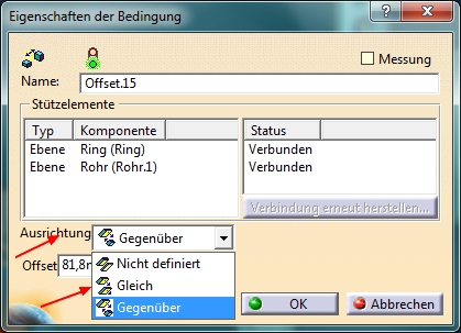

Hallo Zusammen,
wo kann ich in CAtia V5 R19 für die Offset-Bedingung einstellen, das auch negative Werte (andere Richtung)einegegeben werden können?
Ich wollte einen Abstand definieren, der aber das beweglich Teil in die falsche Richtung schiebt, siehe Bild. Wenn ich
negative Werte eingeben will für die andere Richtung, kommt die Fehlermeldung:"Wert -500 außerhalb des Wertebereiches:
Muß größer sein als 0mm...".
Bei meiner alten Firma (R18) konnte ich dann ein Minus-Zeichen vor den Wert stellen, und schon hatte ich eine Verschiebung in die andere Richtung.
Vielen Dank im Voraus.

Hallo Thomas,
Wenn Du auf die Bedingung doppelklickst, kannst Du die Ausrichtung verändern.
Mörchen

Ich vermute, dass du eine Offsetbedingung zwischen zwei Linien/Achsen erstellt hast. Dabei gibt es keine Richtung zum umschalten bzw ach keine negativen Abstände (keine Normalenrichtung vorhanden).
Wenn du statt der Achse/Linie Flächen oder Ebenen verwendest solltest du weder negative Werte bzw Richtungen einstellen können.

Hallo Bernd,
du hattest Recht. Den Abstand habe ich zwischen 2 Achsen erstellt. Wenn ich 2 Flächen anklicke, kann ich die Richtung durch das Vorzeichen ändern, so wie ich es gewohnt bin.

Hallo Mörchen,
die Richtung kann ich aber nur bei Abständen zwischwn z.B. Flächen ändern, wenn man die Ausrichtung von "Gleich" auf "Gegenüber" ändert.
Diese Feld / diesen Button habe ich aber nicht bei Offset-Bedingungen zwischen 2 Achsen. Aber Danke für den Tip.
