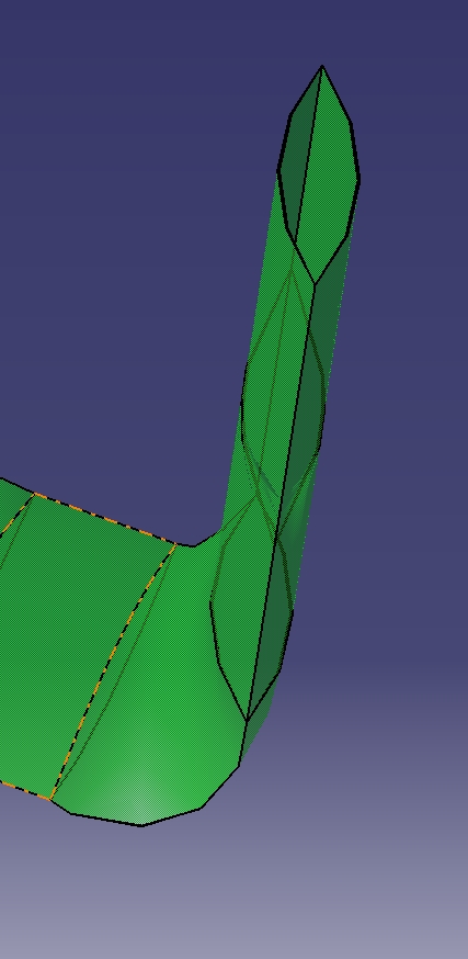

Hallo zusammen!
Ich bin eigentlich kein Catia-User, muss aber nun aus gegebenem Anlass nun doch auf die Software zugreifen.
Ich habe folgendes Problem:
Ich habe 3D Daten (Modelle von Klebenähten). Es handelt sich also um eine Art 3D-"Wurst" mit beliebiger Forum.
Nun möchte ich auf dieser Form eine Kurve erstellen, auf der ich mir dann Punkte interpolieren kann. Ist das möglich?
Über einen guten Rat würde ich mich freuen,
MFG
Ashtray99

Hallo! Ja, die "Wurst" ist ein massiver Rundkörper, eine Mitellinie habe ich jedoch leider nicht.

Bzw noch ein Hinweis: Wirklich rund ist der Körper nicht. Er ist eher oval geformt.

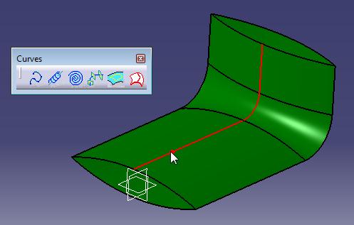

und du möchtest auf der Oberfläche dieses Gebildes eine Kurve erstellen?
hmmm, da gibts unendlich viele Möglichkeiten und Lösungen: möchtest du eine Isoparameterkurve haben? Wenn ja, dann in welcher Richtung? Soll sie durch x-beliebige Punkte auf der Oberfläche gehen? Soll es einen Schnitt darstellen? ...
Arbeitest du mit Flächen oder Solids?
Hast du mal ein Bild, von dem, was du brauchst?

Bei der "Wurst" handelt es sich um Flächen. Am liebsten hätte ich die Linie durch den Mittelpunkt der Fläche, aber auch eine Linie die mittag auf der "Hülle" der Flächen verläuft wäre in Ordnung. Was eine Isoparameterkurve  Kurve ist weis ich leider nicht. Ich möchte später aus der Kurve einfach Punkte erzeugen.
Anbei noch ein kleine Screenshot...

Am liebsten hätte ich die Linie durch den Mittelpunkt der Fläche...
Wo ist denn der "Mittelpunkt" der Fläche??

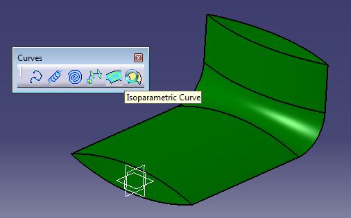

Schau mal meine Bilder... Meinste sowas?

Vielleicht siehst du es auf meinem Bild, die "Wurst" ist hohl ich kann also keinen Mittelpunkt anklicken. Aber ja, das was du auf deinen Bildern hast sieht super aus.
So etwas hätte ich gerne.
Kannst du mir dabei weiterhelfen?

Hab dir doch die Ikons mitgeschickt! Sind aus der GSD-Umgebung. Die Anwendung des Befehls ist selbsterklärend. Und dann haste ja auch noch die Dokumentation über "F1".
Aber ist nicht viel mehr als : Befehl anwählen, Fläche anwählen und klicken, wo die Isoparameterlinie hin soll...

Tausend Dank es hat alles funktioniert!
