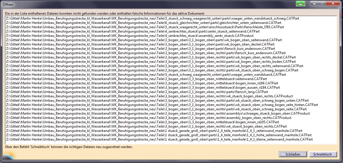

Einerseits erhalte ich jedes Mal, wenn ich ein Assembly öffne, folgende Fehlermeldung:
"Die in der Liste enthaltenen Dateien konnten nicht gefunden werden oder enthalten falsche Informationen für das aktive Dokument."
Was bedeutet diese Fehlermeldung und was kann man zur Behebung tun?

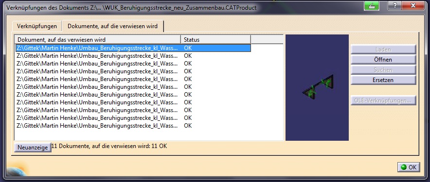

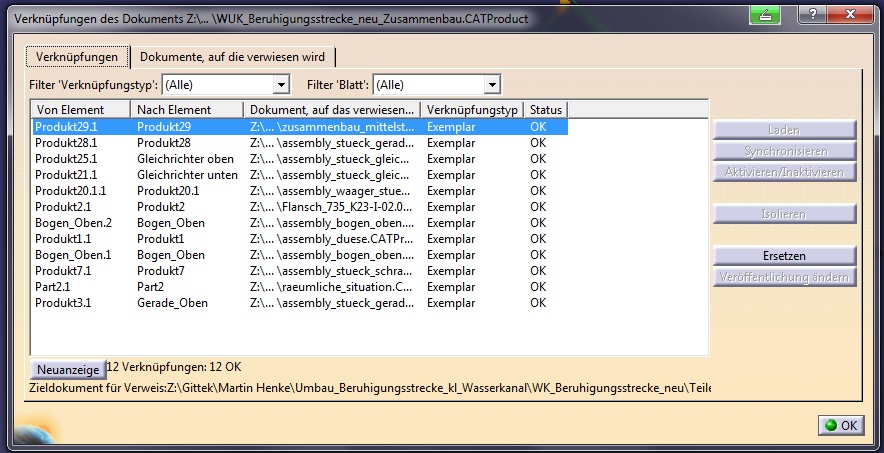

Meinst du mit Edit/Link auf deutsch Bearbeiten/Verknüpfungen? Hier werden alle Verknüpfungen als ok angezeigt.
Wenn ich hingegen direkt von der erstens genannten Fehlermeldung auf "Schreibtisch" klicke, werden alle Teile weiß angezeigt. Das bedeutet für mich, dass alle richtig geladen sind, oder? Ansonsten müsste ich mir die Liste mit den fehlerhaften Dateien mal ausdrucken und alle manuell raussuchen.
Andersrum kenne ich das vom Schreibtisch, dass durch verschieben verloren gegangene Komponenten rot hinterlegt werden.

erstellt am: 17. Aug. 2012 10:16    Editieren oder löschen Sie diesen Beitrag!  <-- editieren / zitieren -->   Antwort mit Zitat in Fett Antwort mit kursivem Zitat    Unities abgeben: 1 Unity (wenig hilfreich, aber dennoch)2 Unities3 Unities4 Unities5 Unities6 Unities7 Unities8 Unities9 Unities10 Unities Nur für Naca0015 10 Unities + Antwort hilfreich
Ja
Kannst du mal einen Screenshot einstellen?
Gruß Uwe

erstellt am: 17. Aug. 2012 10:24    Editieren oder löschen Sie diesen Beitrag!  <-- editieren / zitieren -->   Antwort mit Zitat in Fett Antwort mit kursivem Zitat    Unities abgeben: 1 Unity (wenig hilfreich, aber dennoch)2 Unities3 Unities4 Unities5 Unities6 Unities7 Unities8 Unities9 Unities10 Unities

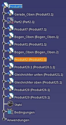

Natürlich. Reicht der zugeklappt? Auseinander nimmt nämlich einigen Platz weg. Rein optisch sind alle Teile im Assembly vorhanden. Bloß halt das mir dieses jedes Mal auseinander gerissen wird.

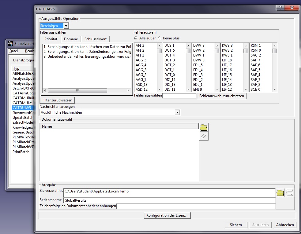

Ne, wenn ich ehrlich bin weiß ich nicht was das ist. Wie geht das denn?

erstellt am: 17. Aug. 2012 11:15    Editieren oder löschen Sie diesen Beitrag!  <-- editieren / zitieren -->   Antwort mit Zitat in Fett Antwort mit kursivem Zitat    Unities abgeben: 1 Unity (wenig hilfreich, aber dennoch)2 Unities3 Unities4 Unities5 Unities6 Unities7 Unities8 Unities9 Unities10 Unities Nur für Naca0015 10 Unities + Antwort hilfreich
"Tools/utility/CADDUAV5 ausführen.
Kannst mal im Forum suchen. Gibt schon einige Einträge.

erstellt am: 17. Aug. 2012 11:23    Editieren oder löschen Sie diesen Beitrag!  <-- editieren / zitieren -->   Antwort mit Zitat in Fett Antwort mit kursivem Zitat    Unities abgeben: 1 Unity (wenig hilfreich, aber dennoch)2 Unities3 Unities4 Unities5 Unities6 Unities7 Unities8 Unities9 Unities10 Unities
Prinzipiell habe ich die Funktion gefunden. Nur bei mir kann man irgendwie nur was sichern, aber zum Ausführen der Funktion sehe ich da keinen Button.
Tut mir leid, wenn ich mich da gerade blöd anstelle, aber was muss ich denn genau tun?

erstellt am: 17. Aug. 2012 11:29    Editieren oder löschen Sie diesen Beitrag!  <-- editieren / zitieren -->   Antwort mit Zitat in Fett Antwort mit kursivem Zitat    Unities abgeben: 1 Unity (wenig hilfreich, aber dennoch)2 Unities3 Unities4 Unities5 Unities6 Unities7 Unities8 Unities9 Unities10 Unities Nur für Naca0015 10 Unities + Antwort hilfreich
das ist das Batchtool. Ich würde dir bei geöffnetem Produkt und dieser größe eher den intern Cleaner empfehlen, da CATDUAV5 doch schon sehr komplex und wie alle Tools von Katja teilweise sehr zickig ist.
Hierfür einfach den Schreibtisch öffen > RMT auf das Produkt/Part > CATDUAV5 > bereinigen wählen > ausführen. Nachfolgend alles sichern! Wichtig ist, dass du die Stufen von unten nach oben durcharbeitest. Sprich erst alle Parts, dann Produkt 1, dann Produkt 2 usw. bis zur obersten Baugruppe.
BTW dein beschriebenes Problem kenne ich in Verbindung mit einem PDM-System, wenn die Daten nicht sauber entladen oder aktualisiert sind.
