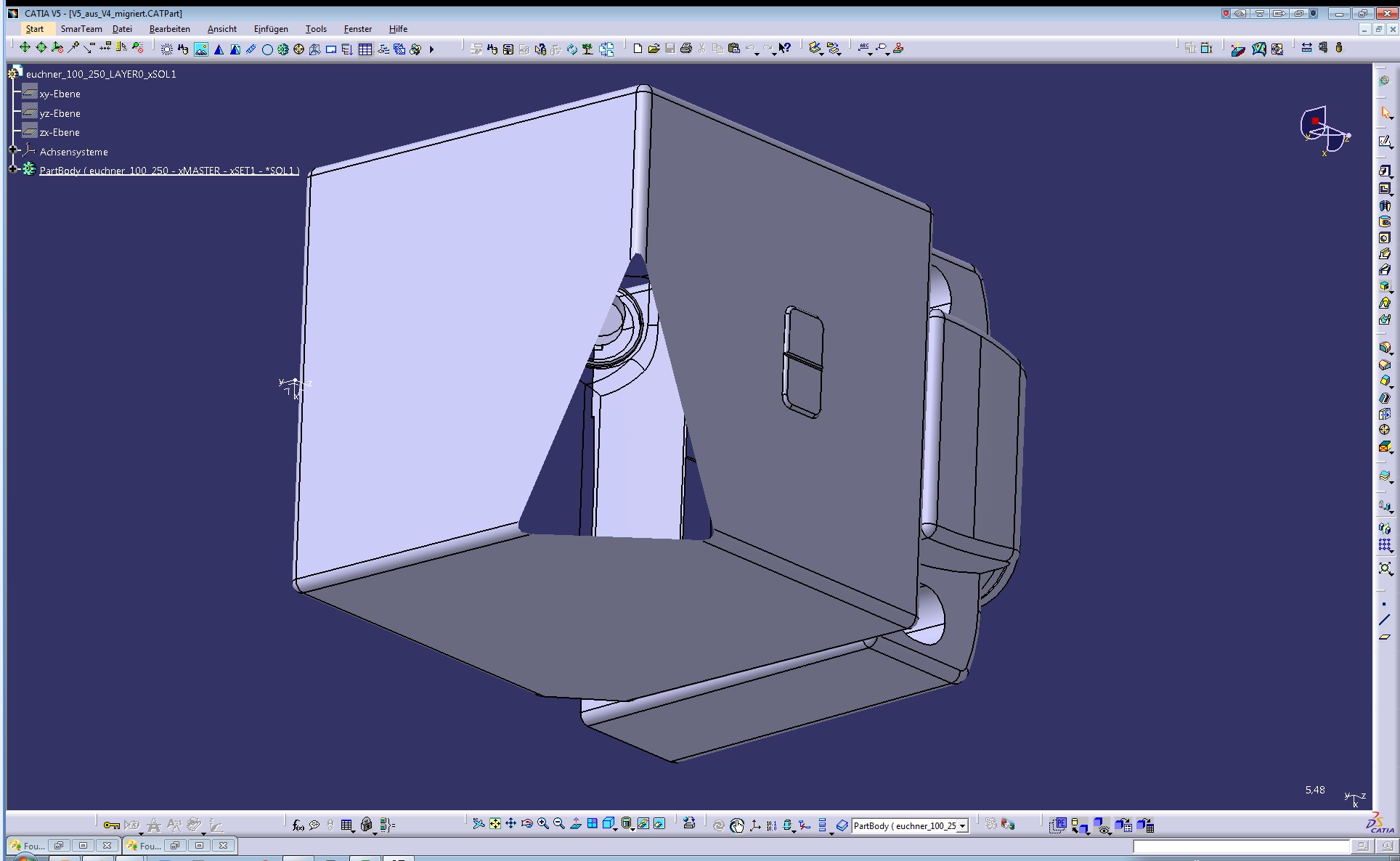

ich habe seit kurzem zunehmend Probleme bei der Umwandlung von "Fremdformaten" in V5-Solids. Die Körper, die ich aus V4 oder STEP in V5 umwandle, sind danach teilwiese durchsichtig (je nach Drehung der Ansicht) und lassen sich im 3D auch nicht mehr auswählen. Leider ist somit eine weitere Verarbeitung in einem Produkt völlig unmöglich. Als Beispiel habe ich mal ein Bild des Problems angehängt (hier ein Schalter der Fa. Euchner von deren Server geladen) Es ist hierbei völlig egal, ob ich eine V4->V5 Migration durchführe oder ein Produkt und anschließend AllCATPart erzeuge. Das Ergebnis kommt immer gleich schlecht.
Kennt jemand eine Lösung des Problems?

erstellt am: 14. Aug. 2012 11:49    Editieren oder löschen Sie diesen Beitrag!  <-- editieren / zitieren -->   Antwort mit Zitat in Fett Antwort mit kursivem Zitat    Unities abgeben: 1 Unity (wenig hilfreich, aber dennoch)2 Unities3 Unities4 Unities5 Unities6 Unities7 Unities8 Unities9 Unities10 Unities Nur für Happykleiner 10 Unities + Antwort hilfreich
Ich habe mit den Daten das gleiche Problem wie du. Daher möchte ich mich immernoch auf meine vorherige Aussage beziehen...
Ergänzung: Wenn du Eigenschaften zurücksetzen ausführst oder das Solid markierst, wird es temporär gut. Allerdings hilft auch ein Speichern und neu öffnen nicht, um diesen Zustand zu speichern. Das ist in meinen Augen ein ganz klares Fehlerverhalten!. Hier gibt es auch keinen logischen Spielraum. Entweder ist der Fehler im Model oder bei CATIA zu suchen.

erstellt am: 14. Aug. 2012 11:56    Editieren oder löschen Sie diesen Beitrag!  <-- editieren / zitieren -->   Antwort mit Zitat in Fett Antwort mit kursivem Zitat    Unities abgeben: 1 Unity (wenig hilfreich, aber dennoch)2 Unities3 Unities4 Unities5 Unities6 Unities7 Unities8 Unities9 Unities10 Unities Nur für Happykleiner 10 Unities + Antwort hilfreich
Original erstellt von moppesle:
habe die Daten geladen, und es ist alles in Ordnung.
Hallo Moppelse,
wenn du es einfach nur geöffnet hast, ist es auch okay. Dreh es mal und zoom ran oder dreh es auf die Position wie oben im Screenshot angezeigt.
Wenn es dann i.O. ist, scheint es wohl doch an Settings zu liegen, wobei meine nichts mit denen des Threaderstellers zu tun haben. Wäre demnach schon sehr merkwürdig. ...und es ist und bleibt in meinen Augen eine Fehldarstellung.

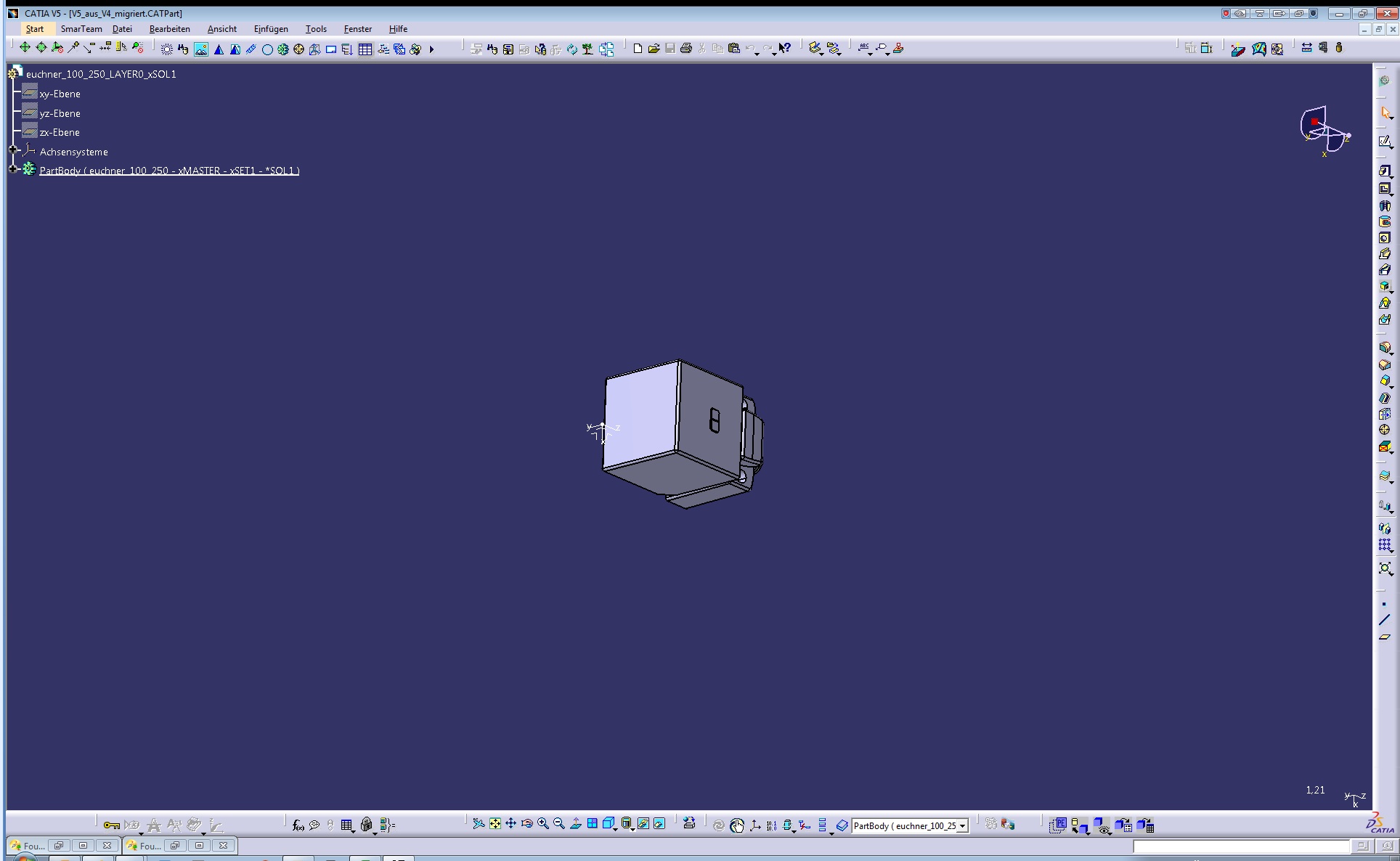

erstellt am: 14. Aug. 2012 11:59    Editieren oder löschen Sie diesen Beitrag!  <-- editieren / zitieren -->   Antwort mit Zitat in Fett Antwort mit kursivem Zitat    Unities abgeben: 1 Unity (wenig hilfreich, aber dennoch)2 Unities3 Unities4 Unities5 Unities6 Unities7 Unities8 Unities9 Unities10 Unities Nur für Happykleiner 10 Unities + Antwort hilfreich
Hier mal die Screenshots, zur besseren Darstellung einmal gut? einmal gezoomt und nicht gut? ...
