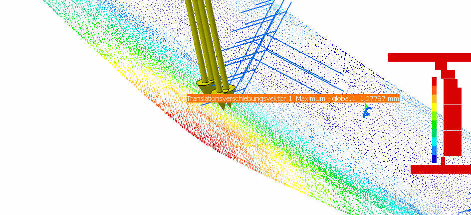

hallo,
folgendes problem:
ich habe irgendwann irgendwo die schriftfarbe und sie hintergrundfarbe von analysefeldern verstellt. alos von z.B. auszugsschrägenanalyse, farbzuordnung bei GSA usw. momentan ist es so eingestellt das sowohl die schrift als auch der hintergrund rot ist. beim highlighten wird die schrift dann weiß. hoffe man erkennt was ich meine auf dem bild im anhang.
wo kann man das umstellen???
danke im voraus

Hallo thomas,
Die Einstellung kenne ich jetzt auch nicht, aber du kannst auch die CatSettings löschen.
Damit gehen aber auch deine anderen Einstellungen verloren, die du evt. gemacht hast.
Gruß Uwe

danke schonmal
wo liegen die settings nochmal in windows? weil über tools/optionen zurücksetzen bringt nix

GetUserSettingPath.catvbs.txt
Original erstellt von thomas freiermuth:
danke schonmal
anbei ein CATVbs (Makro) zum auslesen und öffnen der User-Settings...Löschen musst du aber noch manuell
Anmerkung: Extension (*.txt) muss zuerst gelöscht werden. Dann das Makro über Tools -> Macros einbinden
MFG Daniel

Hallo Thomas,
kommt auf windowsversion un deine Umgebung an.
WIN7 ==> C:\Users\user\AppData\Roaming\DassaultSystemes\CATSettings
XP ==> C:\Documents and Settings\Benutzer\Application Data\DassaultSystemes\CATSettings
Bitte noch deine Systeminfo ausfüllen.
Gruß Uwe

hallo und dankeschön, makro funktioniert...settings gelöscht...aber diese dämliche einstellung ist immer noch drin

dann hast du diese Einstellungen in den Admin-Settings gesetzt. Diese Settings kannst du aber nicht ohne weiteres löschen den dann sind deine "ganzen" Einstellungen weg. D.h. du musst suchen wo du die Einstellung gesetzt hast und diese wieder zurücksetzen. Das Ganze solltest du dann im Admin-Modus machen ;-)
MFG Daniel
