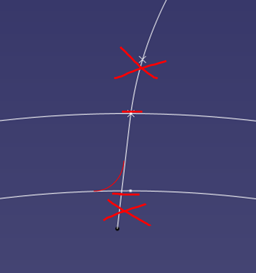

Hallo Forum,
ich versuche ein Zahnrad mit Evolventenverzahnung zu zeichnen. Mein Vorgehen entspricht dem hier beschriebenen:
http://www.edstechnologies.com/training/DESIGNING-GEAR-IN-CATIA-V5.pdf
Ich bin nun an dem Punkt, wo ich das Stück der Extrapolierten Evolvente, welches über den Fußkreis ragt, trimmen möchte. Ich erhalte aber diese Fehlermeldung:
Aktualisierung - Fehler
Trimmen.1
Trenn- oder Trimmoperator:
Der trennende oder trimmende Körper definiert Bereiche, bei denen der Operator
nicht entscheiden kann, ob diese beibehalten werden müssen.
Die Eingabekörper oder die Eingabe ändern, mit denen ihre Generierung vorgenommen wird.
OK
Ebenso kann ich zwischen der Evolvente und dem Fußkreis keinen Radius erzeugen:
Ecke.1
Topologische Operatoren: interner Fehler bei Verwendung des geometrischen Pakets.
OK
Das Bild mit dem gewünschten Ergebnis, und die CatPart-Datei ist angehängt.
Kann mir jemand sagen, wo der Fehler liegt?
Vielen Dank und Grüße
mechanicalman

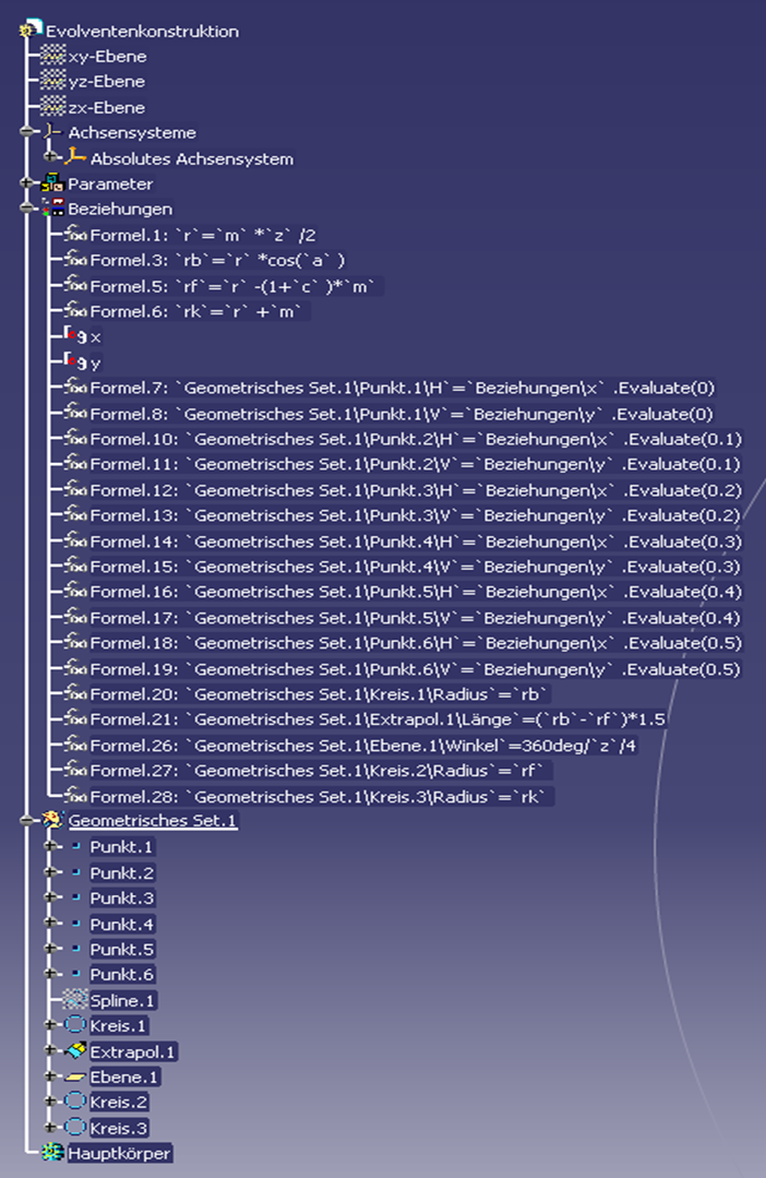

Hallo mechanicalman,
könnte mir vorstellen, das der Fuss- und Kopfkreis ein Element ist, und deswegen die Fehlermeldung kommt.
Ist aber ohne den Strukturbaum zu sehen schwer bis gar nicht zu beurteilen.
Gruß Uwe

Hi Mechanicalman.
Das liegt daran, dass du mit Vollkreisen arbeitest. Wenn du es mit Kreissegmenten machst, klappts. Ich würd aber auch überlegen, ob du die Kontur nicht lieber im Sketcher konstruierst...
gruß, Tom

Hallo Uwe,
vielen Dank für deine Antwort. Ich habe den Strukturbaum mal angehängt.

Danke Tom,
mit Kreissegmenten gehts! Super!
