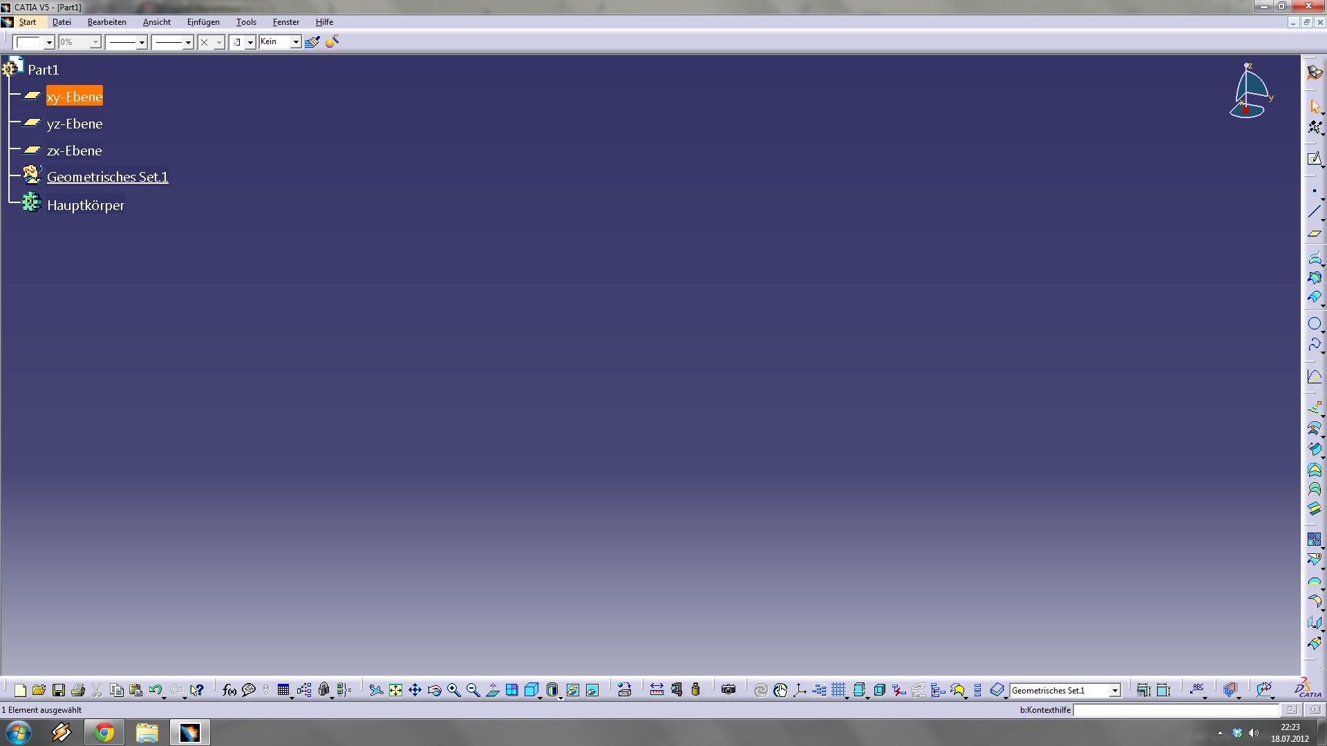

hier is mal ein screenshot vom programm nachdem ich es geöffnet hab und im product, das von selbst aufgeht ein part erstelle.
und da fehlen eben die grundebenen bzw. das ebenenkreuz in der mitte :/

Die üblichen "Verdächtigen" kann man nun dank deines Bildes abhaken.
Was passiert, wenn du "Alles einpassen" drückst? das Ikon neben dem Flieger unten?
Erzeuge dir einen sketch, indem du auf die Plane im Baum klickst. Dort, wo dessen gelbes Kreuz liegt, solltest du auch die Planes finden (eigentlich).

hm...bei alles einpassen passiert gar nix.

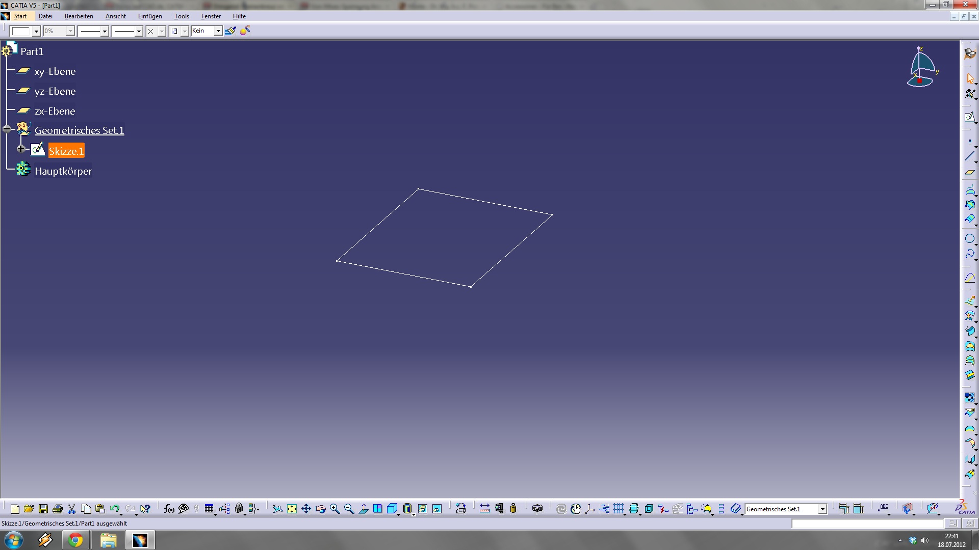

ich hab dann links auf die xy-ebene geklickt und einen sketch erstellt.
dann aus dem sketch wieder raus und jetzt sieht es so aus...siehe anhang.
schön langsam verzweifle ich echt.

komisch... aber siehst du denn innerhalb der sketch umgebung das kreuz?
kannst du denn selbsterzeugte ebenen sehen? probiers auch mal in einem neuen geometrischen set
gruß, Tom

ich glaub, dass das einfach ne eigenheit von meinem PC is...der will einfach kein catia anscheinend.
hab auch schon mit geometrischen sets herumgespielt...weiß mir mittlerweile echt nicht mehr zu helfen :/

Aber es sieht doch so aus, als ob du normal arbeiten könntest.
Hast du mal ein achsenkreuz eingeblendet? (auf deinen screenshots unten fast in der mitte)
Haste mal deine settings gelöscht? (eine Neuinstallation muss die nicht unbedingt überschreiben)
Das sieht mir nach einem Problem der Grafikkarte oder des Treibers aus.
Nicht genügend Speicher für die Grafik?
Was für ein Gerät hast Du denn?
Und welche Version von Catia?

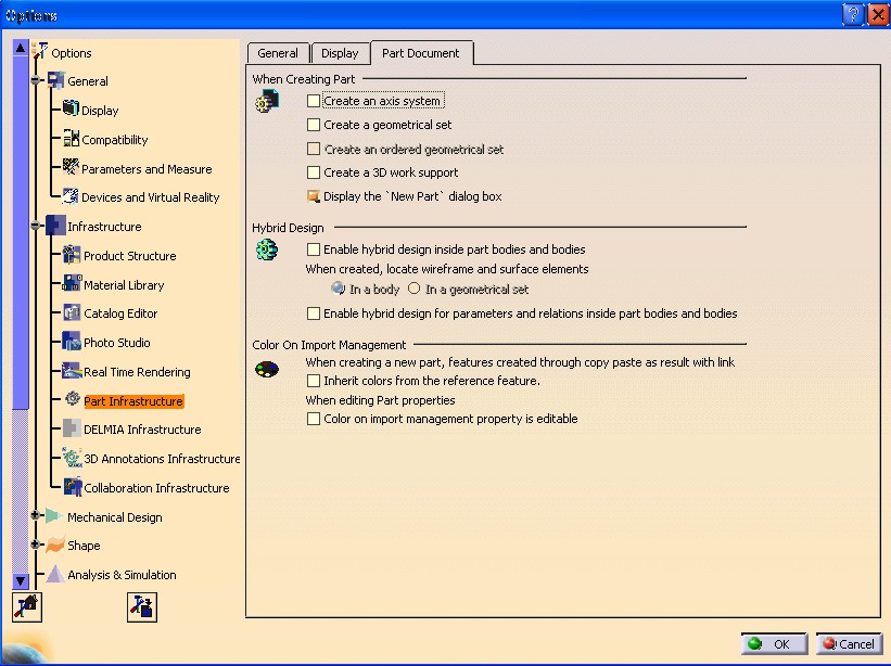

Hallo Schulze ich denke das dir in den Optionen bei Part Infrastuktur der Haken bei create an axis System fehlt.
Gruß Herbert
Das hat aber nichts damit zu tun, das die Ebenen nicht angezeigt werden.

guten abend !
also ich hab das mit dem achsensystem erzeugen jetzt versucht, er erstellt mir jetzt eins aber ebenen sehe ich immer noch keine.
v19 habe ich leider keins :/
und in welchem ordner finde ich denn die dateien die ich löschen muss um das setting zu eliminieren ?

Schau mal hier, einfach den Inhalt des Ordners "CATSettings" löschen:
Code:
%USERPROFILE%\AppData\Roaming\DassaultSystemes\CATSettings
Seid nicht dumm, lest drin rum!

RIESEN DANK AN ALLE !!!
hab die settings jetzt gelöscht, neu gestartet und tadaaaa, da sind sie die heissgeliebten ebenen !
danke vielmals !
