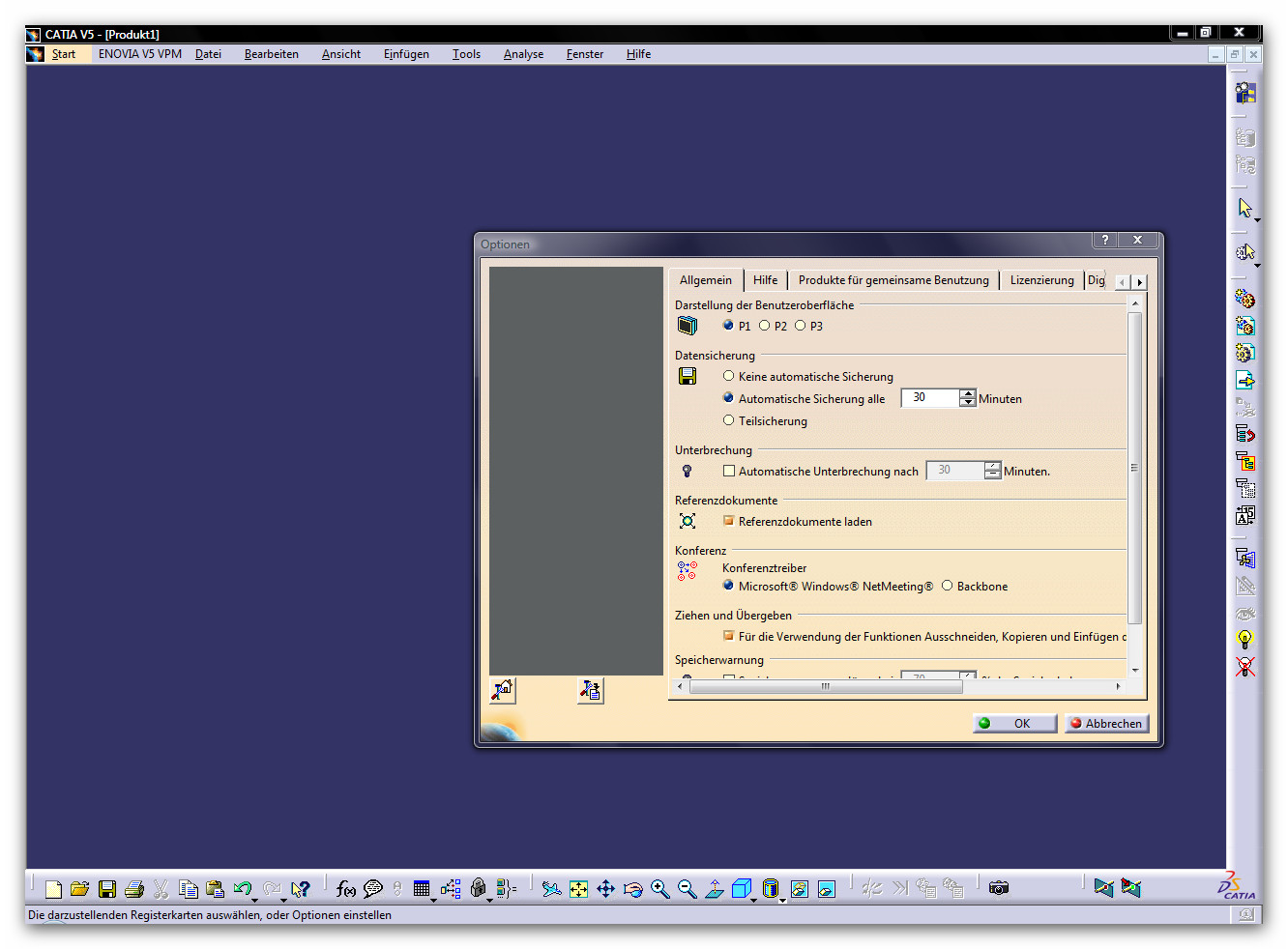

ich habe mich hier angemeldet, da ich ein Problem mit der Einstellung bzw. der Ansicht von CATIA habe.
Zur Vorgeschichte kann ich sagen, dass ich es beim ersten installieren schon so hatte, es dann nach ein paar Tagen ausprobieren auch funktionierte (warum auch immer?)und nun habe ich das gleiche Problem wieder.
Der Hintergrund ist in dunkelblau gehalten, das Achsenkreuz und der Strukturbaum fehlen, obwohl dieser in Ansichten aktiv ist.
Des Weiteren fehlt der Strukturbaum unter Optionen rechts.
Es handelt sich um CATIA V5 R19.
Wie könnte ich das denn beheben?

vervollständige doch mal dein Profil, dann sehen wir schonmal was du für Hard- und Software einsetzt.. Könnte es vielleicht am Grafiktreiber liegen? Oder an verhunzten Settings? Ich würde einfach mal die Settings löschen..
BTW. warum hast du P1 eingestellt?

das Löschen der Settings habe ich versucht, jedoch hat es bis jetzt nicht funktioniert. Ich finde den Ort nicht bzw. wird mir beim Ordner "Anwendungsdaten" der Zugriff verweigert.
Ob es am Grafiktreiber liegt weiß ich nicht. Habe da bisher noch nie was dran verändert.
An den Einstellung habe ich einfach mal so was eingestellt, da ich es ja wohl nicht schlimmer hätte machen können, oder?

Ich vermute auch dass es sich um ein Grafikfehler handelt, der bei der Verwendung von nicht zertifizierter Hardware und Treibern auftreten kann (siehe Forensuche zB "Spielgrafigkarte").
Ggf hilft ein anderer Treiber weiter (oder eben zertifizierte (professionelle) Hardware).

Hallo Scrubs,
als erstes würde ich auf "P2" stellen.
Dann mal in die Partumgebung wechseln.
Wenn dann dein Struckturbaum nicht da ist F3 drücken.
good luck

Hallo Scrubs,
vielleicht ist die Lösung ja ganz einfach...
Gehe doch mal mit dem Cursor in das dunkelgraue Feld und drücke die rechte Maustaste. Dann selektierst Du die obere der 2 Zeilen des erscheinenden Kontext-Menüs, welche in meinem englischsprachigen CATIA "Reframe Graph" lautet. Danach erscheint der Baum wieder, falls Du ihn nur unwahrscheinlich klein anzeigen lassen hast...

erst mal vielen Dank für die vielen Lösungsvorschläge. Finde das super! Danke!
Also ich habe alle Vorschläge mal versucht umzusetzen, leider ohne Erfolg.
Für die Grafikkarte habe ich den neusten Treiber gesucht, welche natürlich vorhanden sein soll.
Der Strukturbaum ist auch nicht sichtbar, selbst wenn er unter "Ansichten" als aktiv angezeigt wird.
Der Versuch über Rechtsklick das Menü anzuzeigen ging ebenfalls nicht. Stattdessen wird eine Zeigefinger  angezeigt.
Habe dann noch über die Forensuche ein wenig gesucht und bin dabei auf einen Thread gestoßen, wo manche beklagen dass es unter Vista nicht immer funktioniert. Da habe ich einfach mal über das Icon "CATIA" -> Rechtsklick-> Eigenschaften -> Kompatibilität es über den Kompatibilitätsmodus unter XP laufen lassen und siehe da es funktioniert wieder!

Ahja, es gibt also doch Fälle, in denen der Kompatiblitätsmodus was bewirkt
Ich empfehle dir allerdings auf Windows 7 umzusteigen, habe keinerlei Probleme mit Windows 7 und CATIA V5R19 und ATI/AMD Karten.. Außerdem das neueste ServicePack für die R19, falls nicht schon installiert..
