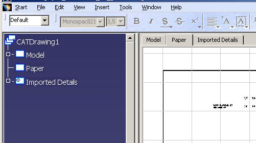

Beim Import einer DXF wird im CATIA "Model" und "Paper" als getrennte Elemente im Strukturbaum abgebildet. Siehe Bild. Modell = Tats. Kanten des dargestellten Parts / Paper = Schraffuren, Rahmen, Maße, etc.
Die Zeichnung macht aber nur dann Sinn, wenn BEIDE Elemente gleichzeitig sichtbar sind. Momentan sehe ich immer nur eins der beiden ?!
In DXF-Viewern wie z.B. eDrawings wird die DXF ungesplitted eingelesen und in CATIA habe ich schon mit den Importoptionen variiert. Letzteres leider ohne Erfolg.
Hat jemand einen Tip, wie man CATIA überreden kann, die beiden Elemente zu verschmelzen?

Hallo McT,
ist nur ne Vermutung.
Könnte das sein, das die Daten von V4 kommen?
Wann Ja, kannst du in den Optionen unter Compatibillity in  V4V5Draw mal die Optionen anpassen.
