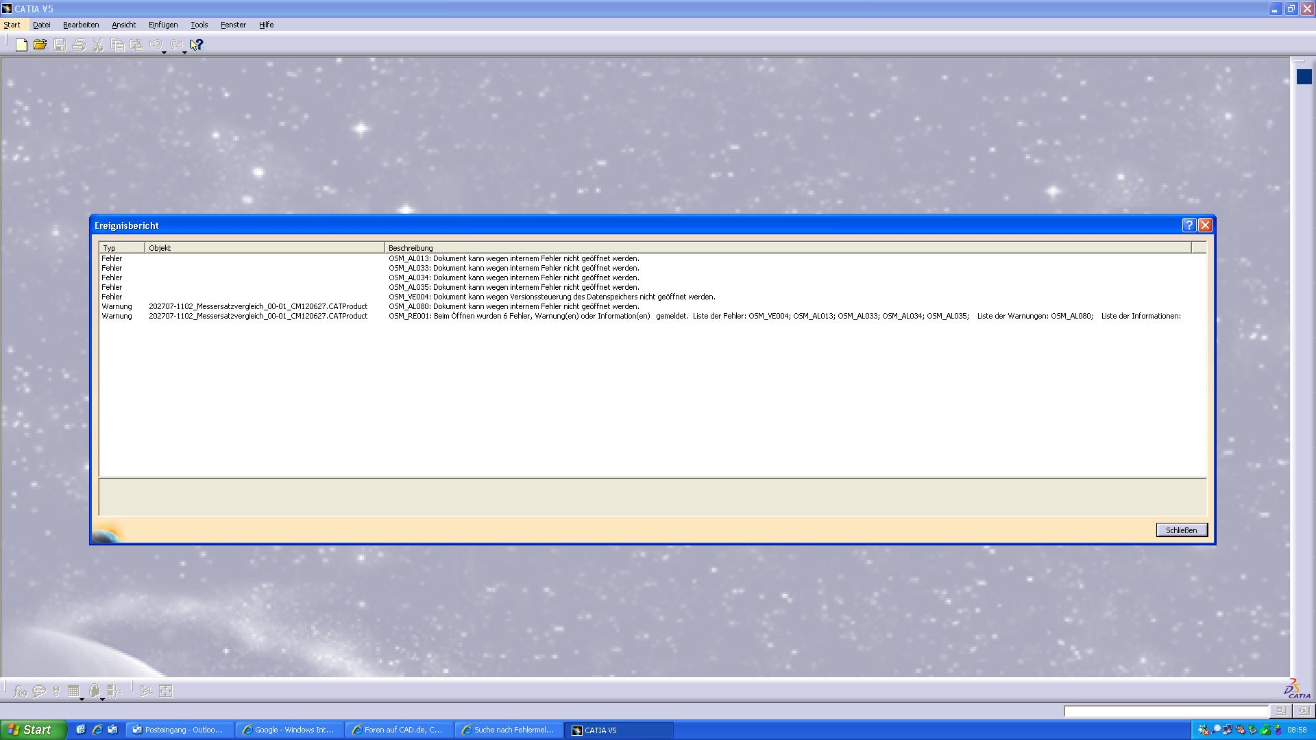

kann jemand diese Fehlermeldung deuten??
Das Produkt und die dazugehörige Zeichnung kann nicht geöffnet werden. Die darinbefindlichen Catparts lassen sich einzeln öffnen.
CATDUA hat nichts gebracht.

Hallo Christl,
das sieht für mich danach aus, als wäre es eine in einer höheren Version gespeicherte Fassung. Da CATIA nicht Aufwärtskompatibel ist, funktioniert es eben nicht, z.B. mit R18 in R19 gespeicherte Dokumente zu öffnen.
Du kannst das Dokument mal im Wordpad öffnen. In den ersten Zeilen zwischen dem "kryptischen" Code steht dann auch die Releaseversion, mit der es gespeichert wurde.

Hallo Rick,
habe letzte Woche R20 installiert - nur um Daten umzuwandeln!!
Arbeite nach wie vor mit R19 - und jetzt speichert diese blöde Kiste im R19 Produkte als R20 ab. (last save version R20 steht im Editor beim Öffnen)
Beißt sich R19 mit R20 ohne das R20 geöffnet ist. Muß man das verstehen? Ist eigentlich unglaublich, oder?
Bevor ich mich noch lange aufrege steige ich auf R20 um.

Original erstellt von christl:
... und jetzt speichert diese blöde Kiste im R19 Produkte als R20 ab.
Das passiert nicht automatisch, wenn Du mit R19 arbeitest, werden die Daten auch als R19 abgespeichert. Vielleicht hast Du nicht gemerkt, dass Du in R20 arbeitest (z.B. durch einen Doppelklick im Explorer auf das Element)

Hallo Axel,
vermutlich ist es so passiert.
Dann saß der Fehler mal wieder zwischen Monitor und Rückenlehne.
Es sind zum Glück kleine Produkte die schnell neu angelegt sind.
Ab jetzt nie wieder Catia- files aus dem Explorer öffnen.
