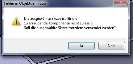

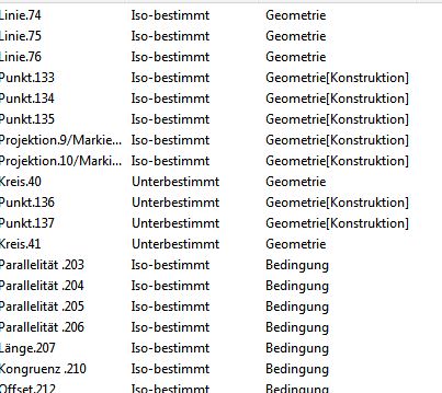

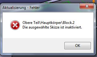

Habe folgendes Problem, versuche ein Teil in Feature zu bearbeiten/ extrudieren. Kommt eine Meldung die Skizze ist inaktive.
Hier sind paar screens

Hallo CAD200081,
willkommen im Forum!
Vermutlich ist die Skizze nicht geschlossen. (Das hat nichts damit zu tun, ob sie isobestimmt ist!)
Also Skizze schließen, anschließend die Skizze aktivieren (Kontextmenü) und es dann nochmal versuchen.

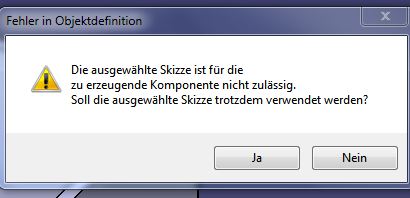

Hallo Mörchen,
Skizze schliessen? alos meinst du Umgebung verlassen? Das habe ich gemacht, dann die Skizze nochmal geklickt und Extrudieren gewählt, kommt ein Fenster s. screens

nein, mit geschlossener Skizze meine ich, dass es ein geschlossener Linienzug sein muss: also keine Lücken, keine Überschneidungen, keine doppelten Linien, keine Punkte, die keine Hilfspunkte sind.

erstellt am: 06. Jul. 2012 15:17    Editieren oder löschen Sie diesen Beitrag!  <-- editieren / zitieren -->   Antwort mit Zitat in Fett Antwort mit kursivem Zitat    Unities abgeben: 1 Unity (wenig hilfreich, aber dennoch)2 Unities3 Unities4 Unities5 Unities6 Unities7 Unities8 Unities9 Unities10 Unities
habe gerade versucht einfacher Kreis zu extrudiren, kommmt trozdem Fehlermeldung, welche Linien bzw Punkte könnten da geöffnet sein??
mit anderen Modellen hats funktinoniert, nur mit diesen hängt auf.

erstellt am: 06. Jul. 2012 16:08    Editieren oder löschen Sie diesen Beitrag!  <-- editieren / zitieren -->   Antwort mit Zitat in Fett Antwort mit kursivem Zitat    Unities abgeben: 1 Unity (wenig hilfreich, aber dennoch)2 Unities3 Unities4 Unities5 Unities6 Unities7 Unities8 Unities9 Unities10 Unities Nur für CAD200081 10 Unities + Antwort hilfreich
Die Skizze ist inaktiviert, außerhalb des Skizzierers Rechtsklick auf die Skizze machen und im Kontextmenü ganz unten Objekt.. und aktivieren..
