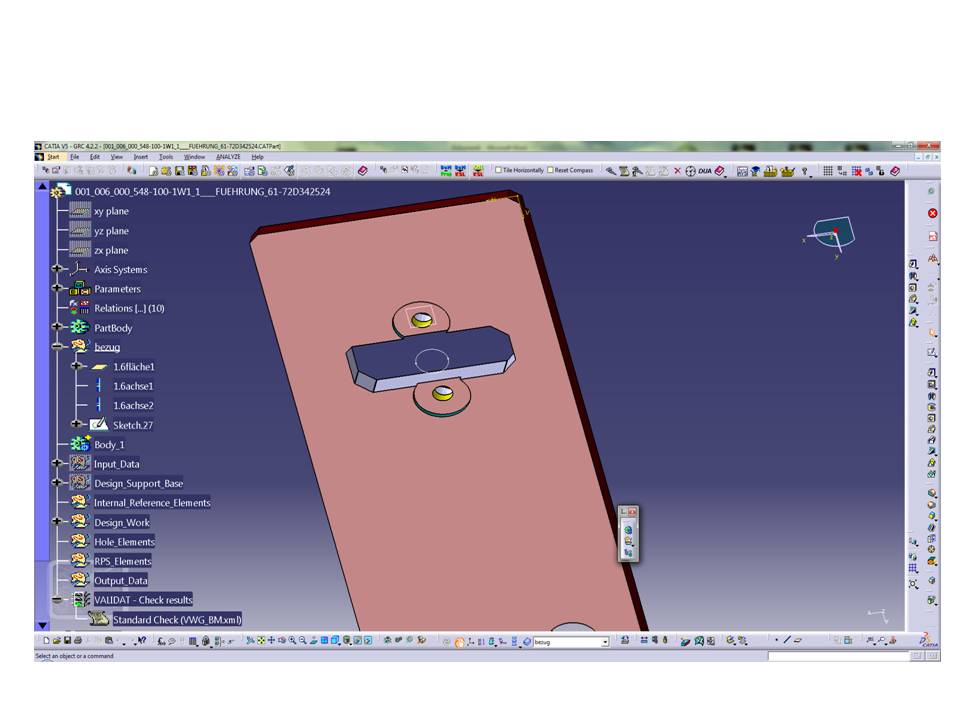

Kann ich meine Grafigfläche im Catia einstellen ???
Nach einer Installation einer Umgebung ist die Grafigfläche so eingestellt dass alle Teile sowie auch die Zeichnungen in der Länge verschoben ist. So erscheint eine Bohrung die normal rund ist, als ovales Loch. Beim skizzieren erzeuge ich anstatt einen Kreis, eine Elypse usw.
Die Icons sowie die Symbolleisten sind jedoch in eine ganz normalen Grösse. Jedoch ist der Strukturbau ebenfalls langgezogen.
Meine Bildschirmauflösung stimmt auch.
Also weiß hier jemand bescheind
Würde mich über Eure Hilfe sehr freuen .

Hallo Uwe
ich habe nun mal die Variablen in env eingebunden jedoch weiß ich nicht wie ich hier was einstellen kann .
Gebe ich in der mm Einstellung eine Zahl ( -1 oder 1 für 1mm ein) so erschein dann ein hellblauer Grafigbildschirm und ich dann garnichts mehr erkennen auch ist kein Kompass mehr vorhanden.
Auch mit der Einstellung per pixel ist es nicht möglich die Grafigansicht einzustellen.
Ich habe mich auch schon mit einem Techniker in Verbindung gesetzt, der mir die Umgebung installiert hatte, auch er kann mir da nicht so richtig weiterhelfen.
Ich hab mal ein Bild eingestellt das zeigen soll wie die Grafig aussieht.
vieleicht fällt Dir noch was ein ??
Gruß Thomas

Hallo Thomas,
wenn du die Varablen angabe in Millimeter nimmst einfach die Breite und Höhe des Monitors mit dem Maßband messen und die Variable mit dem Wert füttern.
z.B.
CATWIDTHMMOFSCREEN=300           (Breite des Bildschirmes)
CATHEIGHTMMOFSCREEN=200          (Höhe des Bildschirmes)
Die Variablen im "Environment Editor" erstellen und Wert eintragen.
Den "Environment Editor" findest du unter start Programme unter Catia. Auf Adminrechte achten!
Zur Sicherheit Windows neu starten, dann solte es funktionieren.
Gruß Uwe

Hallo Uwe
Ich danke Dir recht herzlich für deine Hilfe. Nun hats geklappt und die Dimensionen stimmen wieder.
Klasse Tip von Dir :-)
