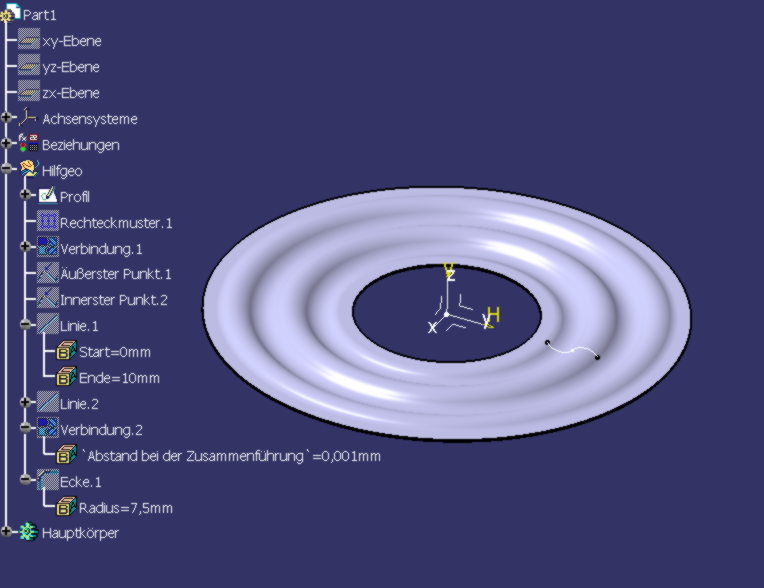

ich möchte über eine Kreisfunktion(mit fog?) gerne das angehängte Profil erstellen. Es handelt sich dabei um Tangentiale Radien.
Ich würde gerne über einen Parameter bei bedarf einen halben Radius hinzufügen oder abziehen.
Das ganze wird dann zum Schluß zu einen Powercopy gemacht
Ist dies ohne KWA möglich?ß
Oder hat jemand eine andere idee?

GSD_Wellenprofil_R19.CATPart
Ich würde zunächst eine Skizze mit einer "Doppelwelle" erstellen. Diesen dann im GSD Mustern, das Muster mit der Skizze zusammenfügen. Dann die Lienien an den Extrempunkten anschließen und die Übergange verrunden.
Dann im PartDesign die Welle erzeugen (dickes Profil, mit symmetrischer Dicke)

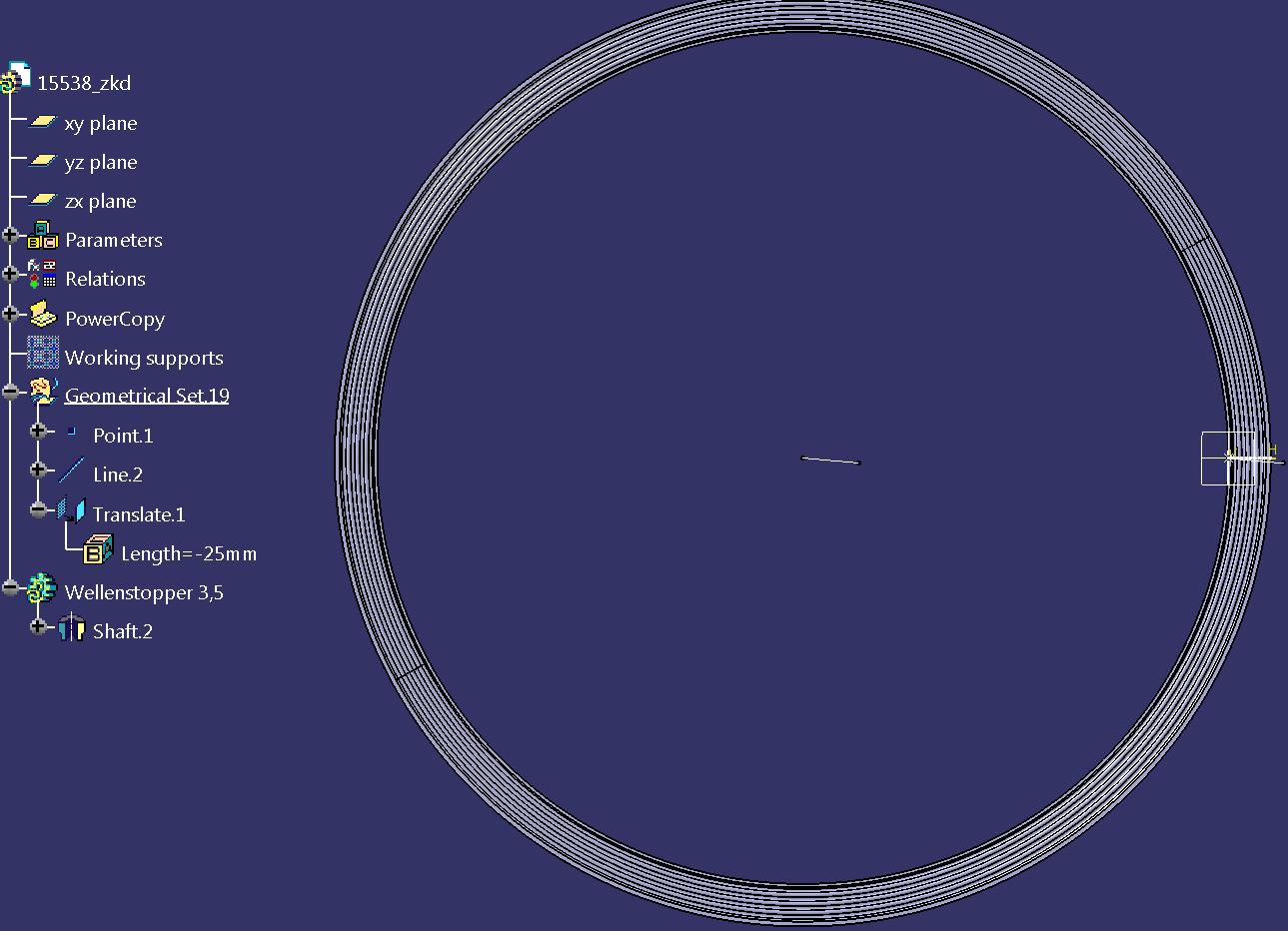

HI,
vielen Danke!Sowas habe ich gesucht.
Was genau ist den ein Extremum?
Symetrische Aufdickeung geht nicht, da das Profil sonst verfälscht wird. Ich habe einfach einen zusätzlichen Translate plus Linien und noch einem Join benutzt.

Original erstellt von Tamo:
Dir ist bewusst, dass das Profil (in deiner Skizze) keine gleichmässige Dicke hat? (vielleicht ist das auch so gewollt)
