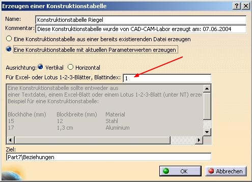

ich habe eine Excel-Datei mit mehreren Tabellen.
Tabelle 1 = Daten für Bauteil1
Tabelle 2 = Daten für Beiteil2
usw.
Leider bekomme ich es nicht hin, die Daten aus der zweiten oder dritten Tabelle abzufragen.
Gibt es da einen Trick? Vielleicht mit einem Filter?

Hallo Eremit,
ich vermute mal, das kann man mit dem Blattindex steuern.
Mörchen

Oha.
Habe ich echt nicht gesehen.
Surfe nun schon seit Stunden und dann so ein Fauxpas...  :-(
Danke aber für die Info.

leider bin ich mit dem Thema noch nicht durch.
Ich habe einen Paraameter erstellt und je nachdem welchen Wert ich auswähle, soll ein unterschiedliches Blatt aus der Excel-Datei gewählt werden. Leider habe ich scheinbar keinen Zugriff nach dem Erstellen der Design-Table mehr auf die Blattauswahl.
Geht das irgendwie?
Alternativ könnte ich die Excel-Blätter in einzelne Dateien vorab auslagern und die ansteuern. Nur kann ich auch keinen Dateinamen dann mehr auswählen.
Zweite Alternative: die zurückgegeben Parameter teilen sich mehrere Designtables.
Welcher Weg ist hier möglich?
