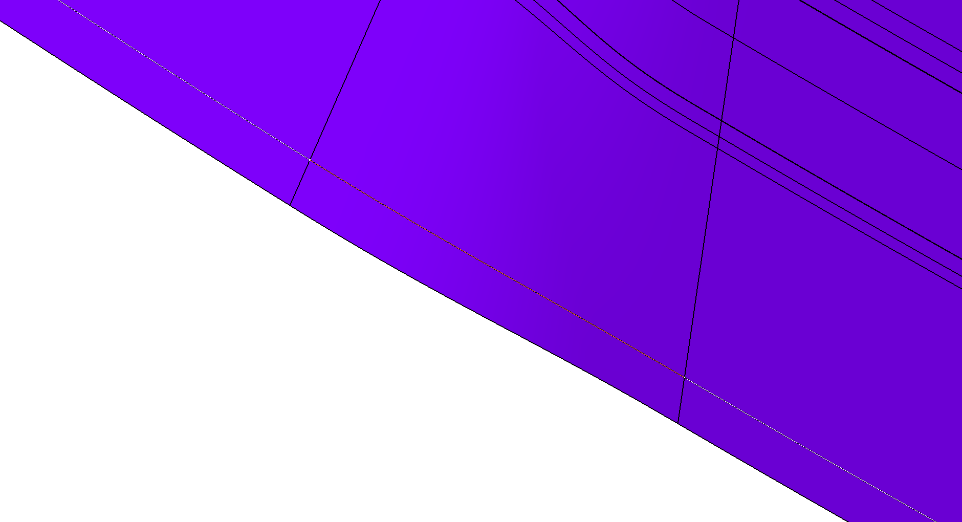

ich habe einen zusammenhängenden Kurvenzug aus 3 Einzelkurven erzeugt. Alle drei Kurven sind zueinander tangentenstetig. Nach dem joinen der 3 Kurven behält Catia die Entpunkte der Einzelkurven weiterhin bei. Dies führt dazu, dass ich bei der Verwendung des Kurven-Joins als Guide-Kurve einer Multisection-Surface an diesen Stellen Körperkanten eingeblendet bekomme.
Gibt es eine Möglichkeit die Punkte im Kurven-Join zu deaktivieren und somit die Körperkanten zu vermeiden?

Wenn du sagst, dass alle Übergänge [...]zueinander tangentenstetig[...] sind, dann hast du auch keine [...] Körperkanten[...] !
Was du allerdings immer haben wirst, sind die "Patchgrenzen", die du nur mit Hilfe des Darstellungsmodus sichtbar, halbsichtbar oder nicht dargestellt einstellen kannst.

stell dein Ansichtsmodus auf "Shading with Edges without smooth Edges"
Dadurch siehst du die Patchgrenzen nicht mehr.
Wenn du dann doch noch eine Linie siehst dann liegt ein Tabgentenproblem vor.
Gruß Uwe

wenn die Kurve an den zusammengefügten Übergängen tangentenstetig ist, dann wird die Zusammengefügte Kurve mit den Punkten dargestellt. Entsprechend hat die damit berechnete Fläche auch diese Übergänge.
Wenn Du diese nicht möchtest und geringe Abweichungen in der Kurve akzeptabel sind, kannst Du die Zusammengefügt Kurve mit "CURVE_SMOOTH" zur Kurvenstätigen Kurve glätten.
--> die Punkte an den Übergängen entfallen und somit auch die "Kanten" in der Fläche.

Der Befehl "Curve smooth" hat das Problem behoben.

wobei ich jetzt mal behaupte dass es kein "Problem" war sondern nur eine Darstellungssache.
@mb4331: verrätst Du uns noch ob es mit dem Darstellungsmodus "Shading without smooth Edges" nicht auch funktioniert hätte?
Wenn die Kurven wirklich Tangentenstetig waren dann waren es auch wirklich nur die Patchgrenzen.
