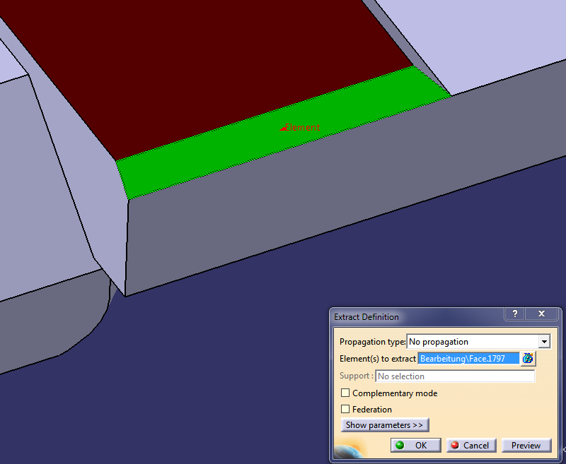

ich möchte einer Fläche im Part ein Material zuweisen, da dies die einzige Möglichkeit ist, die ich sehe, eine VRML Datei zu erhalten, auf der die Texturen angezeigt und gedruckt werden. Über Sticker brachte das bislang keinen Erfolg, nur mit dem Materialeditor, jedoch bekomme ich das nicht hin, an einem Part dies einer ebenen Fläche zuzuweisen. Hat jemand einen Rat für mich?

schon versucht eine Fläche des Parts abzuleiten und das Material der abgeleiteten Fläche zuzuweisen?
Gruß Uwe

... was bedeutet abgeleitet? Das sind für mich die 2D Zeichnungen. Das Material weise ich dann auch im Produkt zu!

Du kannst mit der Funktion "Extrakt" im GSD eine Fläche von dem Solid ableiten.
Hat nichts mit 2D-zu tun.
