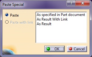

kann mir bitte jemand sagen, wann ich das grau hinterlegte Feld (siehe Anhang) auswählen kann und welche Art von Link dann erstellt wird?
Besten Dank
Rainer

Hallo Rainer,
dieses Fenster kommt, wenn Du nach dem Kopieren "Edit / Paste special" wählst.
Die erste Option entspricht dem einfachen Einfügen (STRG +C)
Die zweite ergibt ein Element, dass mit dem Originalelement verlinkt ist, zum Beispiel einen verlinkten Body. (As Result with link)
Die letzte Option ergibt das Ergebnis, "tote" Geometrie. (As Result)

Das ist mir alles klar, ich möchte auf der linken Seite das grau hinterlegte wissen...
Trotzdem Danke

Hi Rainer.
Dieser Knopf ist schon so lange da, wie es Catia V5 gibt. Und genau seit diesem Zeitpunkt ist dieser Knopf grau
Meine Schlußfolgerung: Diese Option ist sinnfrei

Mhh, das dachte ich mir =(
Naja, besten Dank...

Warum traurig? was vermisst du denn??

Hallo Rainer,
nun stimme ich Tom zu. .
Nur weil es die Ehe gibt, muß diese auch nicht sinnig sein.

Ich hätte gerne ein Part in ein anderes Part verlinkt wo man keine Solids sondern den Baum sieht, und der sich synchronisiert...
jemand ne Idee?

Hallo Rainer85,
da wirst du kein Glück haben.
Sowas funzt nicht.

Genau, würde sonst auch dem Sinn eines verlinkten Teils - zumindest aus CATIA-Sicht - wiedersprechen.
