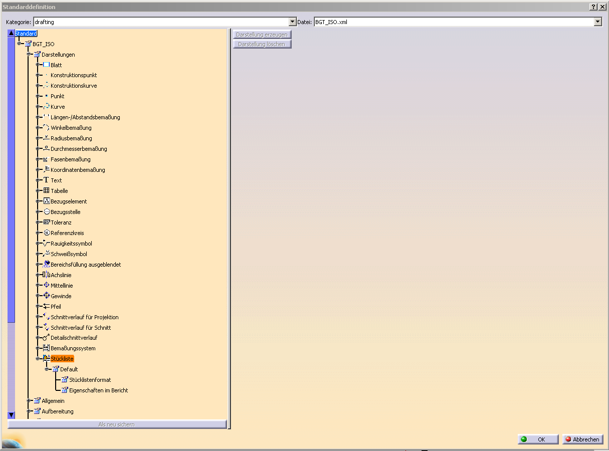

Kurze Frage - benötigt man für den Advanced Bill of Material eine eigene Lizenz? Bei mir funktioniert dieser nämlich nicht. Bill of Material funktioniert, aber wenn ich beim Advanced Bill of Material einen Style aussuchen will, kann ich keinen auswählen. Habe in einem anderen Beitrag gelesen, daß man verschiedene Styles unter Tools->Standards auswählen kann, aber da kann ich auch nichts finden.
Vielen Dank schonmal!

Moin!
In der Zeichung geht man in den Sheetbackground, und dann hat man auf der rechten Seite das Symbol für Advanced BOM. (Siehe Anhang) Dann muß man aber einen Style aussuchen, und das kann ich bei mir nicht. Das ganze habe ich mir eigentlich hier abgucken wollen:

Du musst wahrscheinlich in den Standards ein weitere Stückliste anlegen (siehe Bild) damit du was auswählen kannst.
Vielleicht steht dazu auch was in der Doku.

Ich denke, solange kein "Advanced BOM" drinsteht, wird sich da nichts ändern.
Die Frage ist nur, warum im CEG1 und CEG2 nichts drinsteht ausser der normalen BOM.

wofür gibt es denn eigentlich CEG1 und CEG2 und ISO? Sind das Standards aus CATIA und man kann sich dann noch eigene Standars basteln, falls man das nicht so haben will wie CATIA das vorgibt?
Leider kann ich bei mir nichts einstellen bezüglich advanced BOM - ist in meiner Firma anscheinend nicht freigeschaltet. Soll aber kommen, und dann müßte man ja eigentlich unter Styles auch der advanced BOM zu finden sein. Ich sag mal so - bei größeren Baugruppen ist arbeiten ohne parametrische Stückliste extremst suboptimal.
So, dann mal noch frohes Schaffen und vielen Dank für die Tipps!
