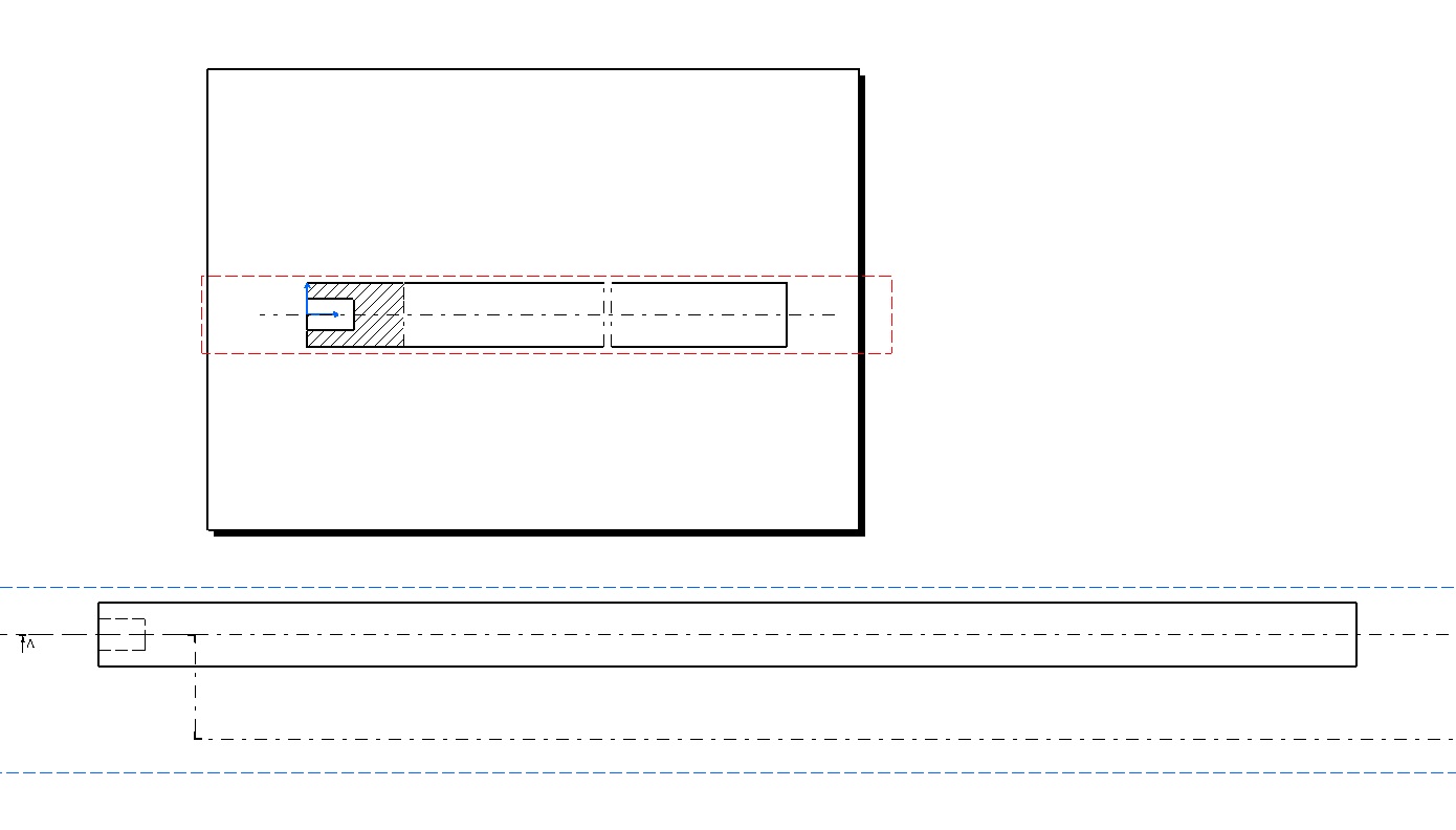

Heute hat er eine Welle bekommen, die er auf der Zeichnung in der Mitte brechen soll, damit diese nicht zu lang ist auf der Zeichnung. Desweiteren soll in der gebrochenen Ansicht, links ein Ausbruch gemacht werden um eine Bohrung sichtbar zu machen.
Catia V5 läßt beides nacheinander nicht zu.
Wie würdet ihr vorgehen?

AFAIR erst den Ausbruch erzeugen, dann erst die Ansicht aufbrechen.

Hallo Imp,
die Ansicht mit einem Schnitt machen, dann brechen. Siehe Bild.
Der Schnitt lässt sich sowieso leichter ändern als ein Ausbruch.
Angela
