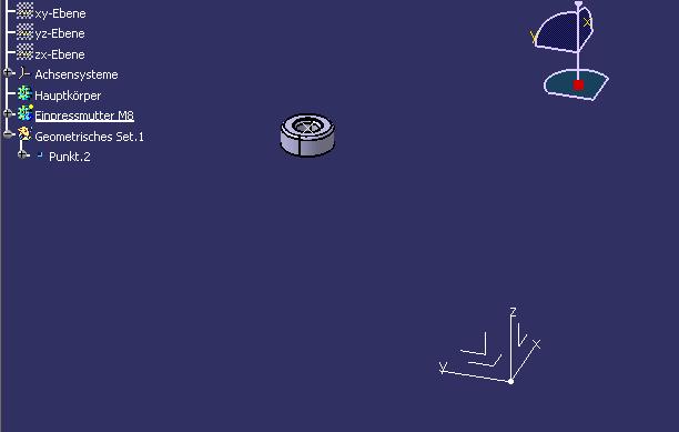

Hallo zusammen
ich lese schon lange mit, jetzt hats mich aber selber erwischt und ich finde auch leider keine Lösung
Ich habe eine stp Datei bekommen, die ich für einen Automobilhersteller aus München in ein paar Bauteile einbauen möchte. Leider liegt diese Mutter ausserhalb des Ursprungs, was mir nicht gefällt.
Wie schaffe ich es denn, dass ich die Mutter direkt auf den Ursprung schieben kann? Vorher bestand das Teil nur aus "toten" Flächen, bis zu einem Solid habe ich es schon geschafft, aber weiter komme ich Anfänger nicht mehr
. Das Bild zeigt meine Mutter mit einem Punkt und das Ziel, wo der MutternPunkt hinsoll
Grüßle
die TronenZimolade

Hallo TronenZimolade,
da gibt es mehrere Möglichkeiten.
1.
Du lädst die eine leeres Part und deine Mutter in ein Produkt.
Dann verschiebst du deine Mutter auf den Ursprung deines leeren Parts.
Nun die Mutter in dein leeres Part kopieren.
Fertig.
2.
In dienem Mutterpart:
Eine Achse in der Mitte der Mutter erzeugen, und dann mit der Funktion "Axis to Axis" im Untermenu "Transformations" verschieben.
Gruß Uwe

Ich danke dir, Variante 1 hat funktioniert.
