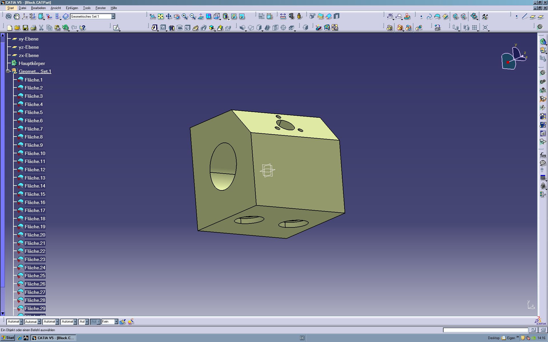

Hallo Leute,
ein Kollege verzweifelt gerade beim erlernen von Catia.
Er hat gerade einen "Klotz" auf. An dem Klotz befindet sich eine größere Fase auf der noch zusätzliche Bohrungen gemacht wurden.
Um die jetzt auf der Zeichnung zu zeigen, benötigen wir eine Draufsicht auf die Fläche. Wir sind jedoch zu blöd das Modell ordentlich auszurichten. Unsere zwei Fachbücher zu Catia helfen uns nicht weiter und im Internet war auf die Schnelle auch nichts zu finden.
Wir haben bisher die Fläche (Fase) markiert und auf Fläche ausrichten gesagt. Auf die Fläche wird zwar ausgerichtet, aber der Klotz liegt immernoch schief im Raum. Wie richten wir den gerade aus?
Vielen Dank im Voraus

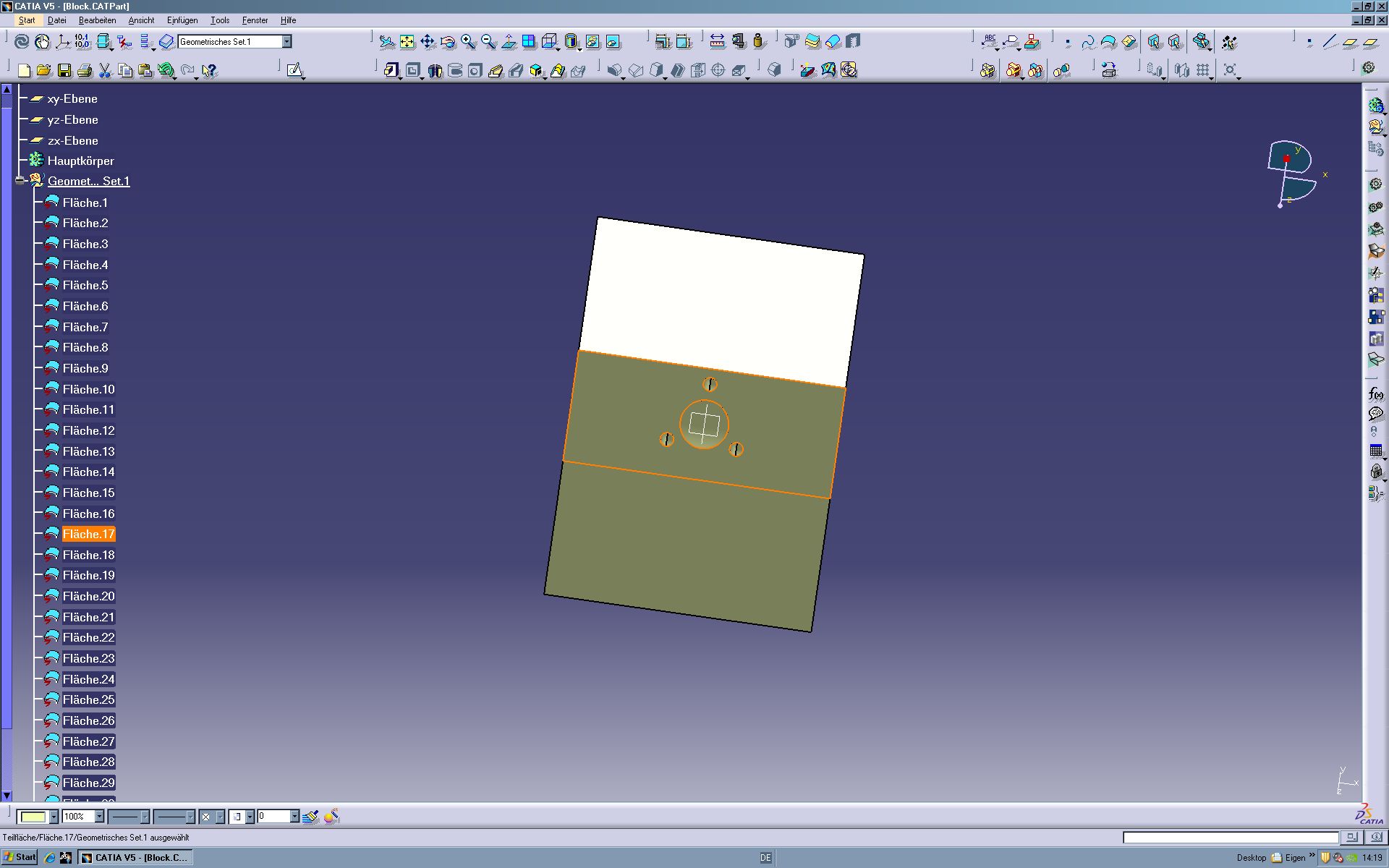

Wenn wir die Fläche (Fase) anwählen und dann den Befehl Achse auswählen, kommt die Fehlermeldung das wir eine Bohrung oder dergleichen auswählen sollen. Auf eine Fläche kann keine Achse erzeugt werden.

Aus dem Bauch raus würde ich sachen das ist eine Sache die du im draft machst, nicht im Assambly.
Dort wählst du unter dem Projections Bereich das vierte aus, das heist Auxiliary View.
Dort kannst du dann in der dazugehörigen Seitenansicht die Fasenkanten anklicken (wird richtig selektiert) und durch bewegen der maus die Schnittebene bewegen, durch erneutes klicken selbiege festlegen, danach dann wieder mausbewegen um schnittrichtung anzugeben.
Bei Bedarf kann man die so erstellte Ansicht über Properties noch im Winkel drehn.
