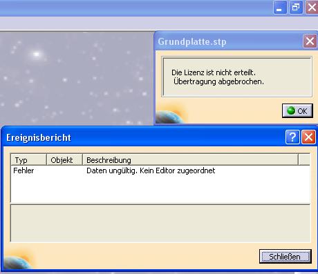

erstellt am: 18. Mai. 2012 14:04    Editieren oder löschen Sie diesen Beitrag!  <-- editieren / zitieren -->   Antwort mit Zitat in Fett Antwort mit kursivem Zitat    Unities abgeben: 1 Unity (wenig hilfreich, aber dennoch)2 Unities3 Unities4 Unities5 Unities6 Unities7 Unities8 Unities9 Unities10 Unities Nur für Plik 10 Unities + Antwort hilfreich
>>"Eine STEP Datei"
So halte ich es für gewöhnlich.
>>PS: Die STEP-Lizenz hast du aber aktiviert ?
Muss wohl. Sonst würde der Vorgang mit einer Fehlermeldung abbrechen.

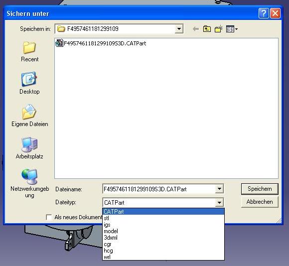

schulze
CAD/CAE Manager
Beiträge: 2312
Registriert: 26.03.2001
erstellt am: 21. Mai. 2012 13:38    Editieren oder löschen Sie diesen Beitrag!  <-- editieren / zitieren -->   Antwort mit Zitat in Fett Antwort mit kursivem Zitat    Unities abgeben: 1 Unity (wenig hilfreich, aber dennoch)2 Unities3 Unities4 Unities5 Unities6 Unities7 Unities8 Unities9 Unities10 Unities Nur für Plik 10 Unities + Antwort hilfreich
>>nur zu Info, es erscheint keine Fehlermeldung, wenn die STEP-Liz. nicht aktiviert ist.
Du erstaunst mich. Siehe Bild.
R.Schulze
Das Bild ist aus V5R18.
Plik, mit welcher Version arbeitest Du?
[Diese Nachricht wurde von schulze am 21. Mai. 2012 editiert.]

schulze
CAD/CAE Manager
Beiträge: 2312
erstellt am: 21. Mai. 2012 14:59    Editieren oder löschen Sie diesen Beitrag!  <-- editieren / zitieren -->   Antwort mit Zitat in Fett Antwort mit kursivem Zitat    Unities abgeben: 1 Unity (wenig hilfreich, aber dennoch)2 Unities3 Unities4 Unities5 Unities6 Unities7 Unities8 Unities9 Unities10 Unities Nur für Plik 10 Unities + Antwort hilfreich
>>ich meinte auch beim Erzeugen einer STEP-Datei.
Ohne Lizenz wird mir beim "Sichern unter" kein STEP angeboten.
R.Schulze

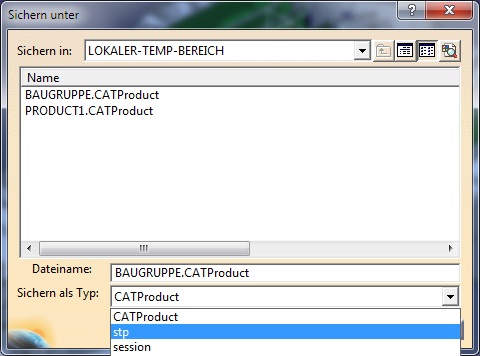

Blackie
CAD Administrator
Sehen Sie sich das Profil von Blackie an!   Senden Sie eine Private Message an Blackie  Schreiben Sie einen Gästebucheintrag für Blackie
Beiträge: 33
Registriert: 22.03.2005
CatiaV5R19SP3
Core2Duo E8400, 8GB RAM, Nvidia Quadro FX1700
erstellt am: 21. Mai. 2012 15:22    Editieren oder löschen Sie diesen Beitrag!  <-- editieren / zitieren -->   Antwort mit Zitat in Fett Antwort mit kursivem Zitat    Unities abgeben: 1 Unity (wenig hilfreich, aber dennoch)2 Unities3 Unities4 Unities5 Unities6 Unities7 Unities8 Unities9 Unities10 Unities Nur für Plik 10 Unities + Antwort hilfreich
also bei einem CATProduct schon, obwohl keine Lizenz gegriffen ist.
Gruß, Jochen
