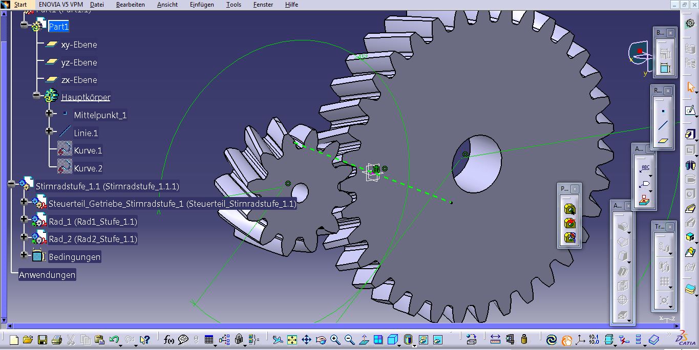

Hallo Jungs,
hab da ein Problem. Versuche gereade meine Zahnradpaarung mit einer Symmetrieachse Kongruent zu setzen, es wird auch das Symbol dafür angezeigt, jedoch passiert nach der Aktualisierung nix  unser Prof meinte wir sollen die ZR Paarung fixieren mit dem anker,...aber ich find bei mir im assambly design kein passendes symbol
kann mir vlt einer helfen?
danke schon ma im vorraus.
mfg martin

Hallo tr4iler,
für das Aktualisierungs-Problem: Alles speichern, CATIA schließen und neu starten, Daten wieder laden und das Update noch einmal versuchen.
Für das Problem mit dem Anker: Es gibt auch die Möglichkeit, eine Instanz in einem CATProduct über das Kontext-Menü (rechte Maustaste) zu fixieren, wenn das Teil nicht schon fixiert ist.
mfg,
Lusilnie

Hallo Lusilnie
erstma danke für die fixe antwort, habs gemacht, jedoch ohne erfolg...es will und will einfach nicht mit der erzeugten achse kongruent werden  siehe Bild
denke ma is jetzt fixiert..

Hallo tr4iler,
nach Deinem Bild ist folgendes zu sagen:
1.) Es ist mindestens 1 Teil fixiert (der grüne Anker).
2.) Es gibt mindestens 2 Kongruenz-Bedingungen (die 3 grünen Kreise).
3.) Für eine Bedingungs-Vergabe ist es die falsche Umgebung (CATPart mit Part-Design aktiv).
4.) Es ist ein Update gefordert. -> Dies solltest Du erst einmal durchführen.
5.) Weder Dein aktives CATPart noch das CATProduct "Stirnradstufe_1.1" (Instanz "Stirnradstufe_1.1.1") sind mit Bedingungen versehen. -> Damit können sie sich im Root-CATProduct (oberstes CATProduct) frei bewegen
Wenn Du also das oberste CATProduct aktivierst (in den Editier-Modus versetzt), das derzeit aktive CATPart und das CATProduct "Stirnradstufe_1.1" (Instanz "Stirnradstufe_1.1.1") fixierst und ein eventuell notwendiges Update durchführst, könnte sich Dein Problem schon lösen. Ansonsten müsstest Du mal die "Bedingungen" aufklappen, damit man erkennen kann, welche existieren.

suuuuper...endlich hats geklappt
jedes mal wenn ich im product drin war hat mir ne leiste gefehlt (wo man die kongruenz machen kann u den anker setzen kann)..deswegen hab ichs immer im part probiert...jetzt einfach ma alles aktiviert im product, u tada es funzt
danke nochmal
