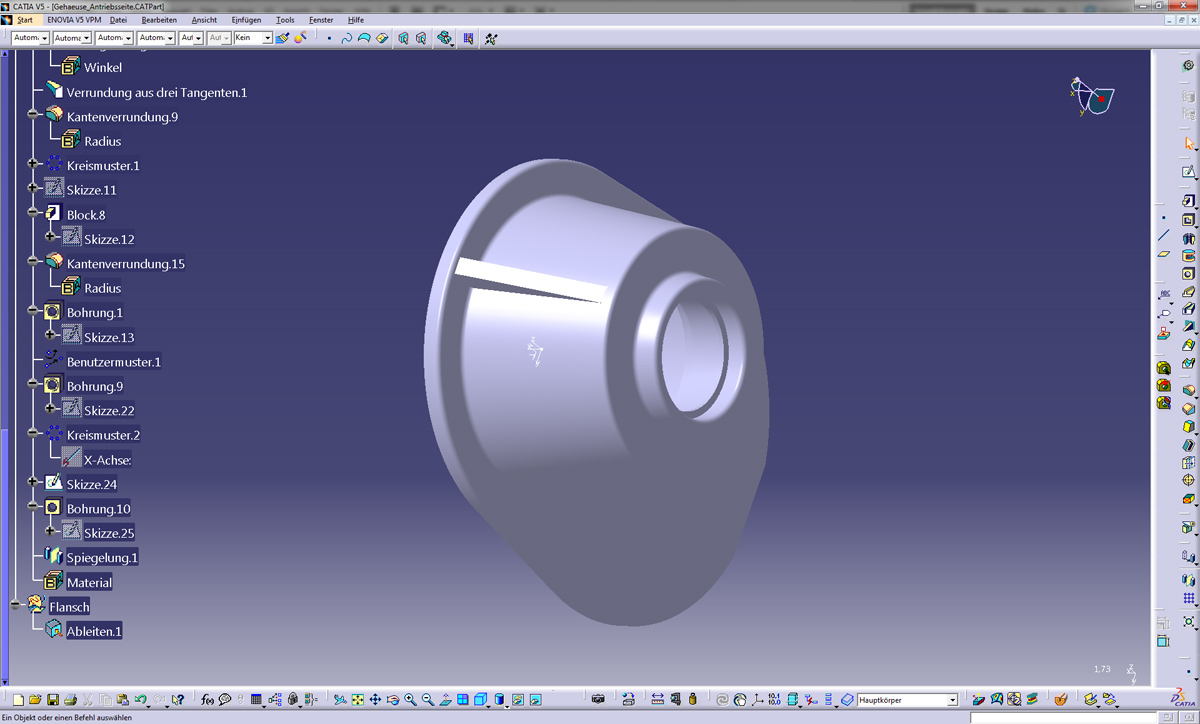

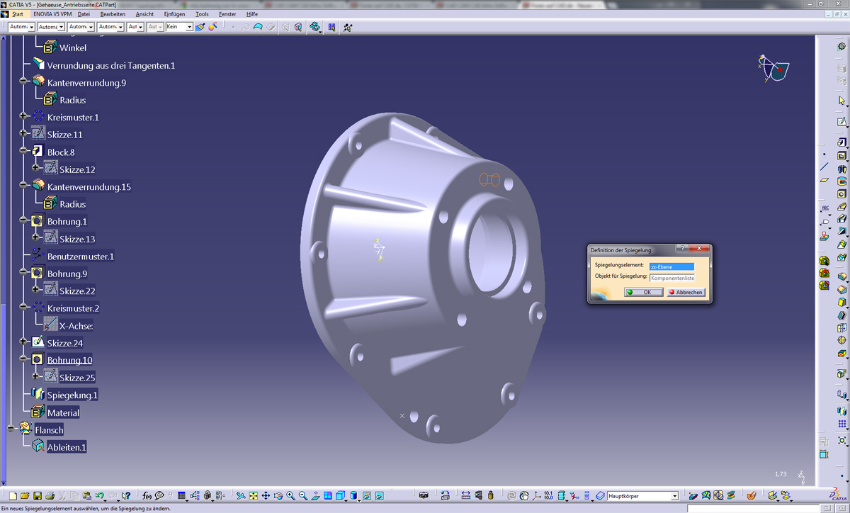

bin gerade dabei aus einem Buch ein paar Übungen zu machen.
Soweit hat auch alles geklappt.
Doch plötzlich ist mir im Assembly Design aufgefallen, dass mit einem Bauteil etwas nicht mehr passt.
Es fehlten plötzlich sämtliche Bohrungen, Kantenverrundungen, Muster usw usw.
Will ich irgendwas bearbeiten wird mir in der Voransicht auf einmal wieder alles angezeigt.
Es ist auch nichts ausgeblendet oder so.
Bin gerade total ratlos, vll kann mir ja hier jemand helfen.
Würde nur ungern das ganze Bauteil nochmal erstellen müssen.
Ich wüsste jetzt auch nicht, dass ich irgendwas geändert habe. Mir ist das nur eben im Assembly aufgefallen.
Im Part Design oder GSD etc ist die Ansicht auch kaputt
Im Anhang ist auch mal ein Bild wie es normal aussieht und dann eines in ner Vorschau.

Hallo ChefKoch666,
setze dein Korper "In Work" dann siehst du die Bohrungen wieder.
Gruß Uwe

Setze mal wieder den ganzen Körper in Bearbeitung (Körper markieren -> RMT -> In Bearbeitung setzen)

oh man lag tatsächlich daran
naja wieder was gelernt.
Danke für die schnelle Hilfe
