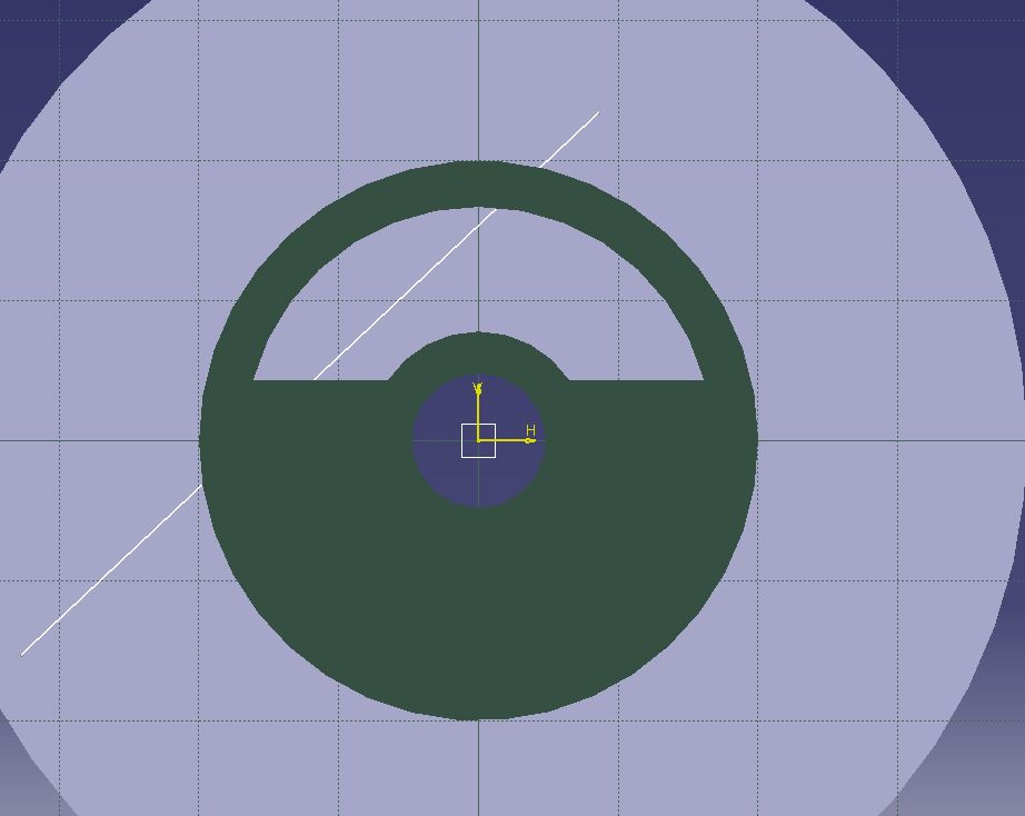

Hallo wenn ich einen Schnitt mache durch die Skizzierebene und eine Linie (oder Kreis oder sonst was) über die grünen Schnittflächen lege, sehe ich die Skizze nicht, sie wird quasi vom Schnitt unterbrochen. Wie stelle ich es ein, dass die Skizze in der Skizzierebene im Vordergrund liegt? Vers.5R21

*edit* Bild hinzugefügt

Hab es heraus gefunden....Bei Optionen -> Allgemein -> Anzeige -> Darstellung ->
Haken weg bei Tiefenanzeige -> Alle Elemente mit Z-Puffertiefe anzeigen
