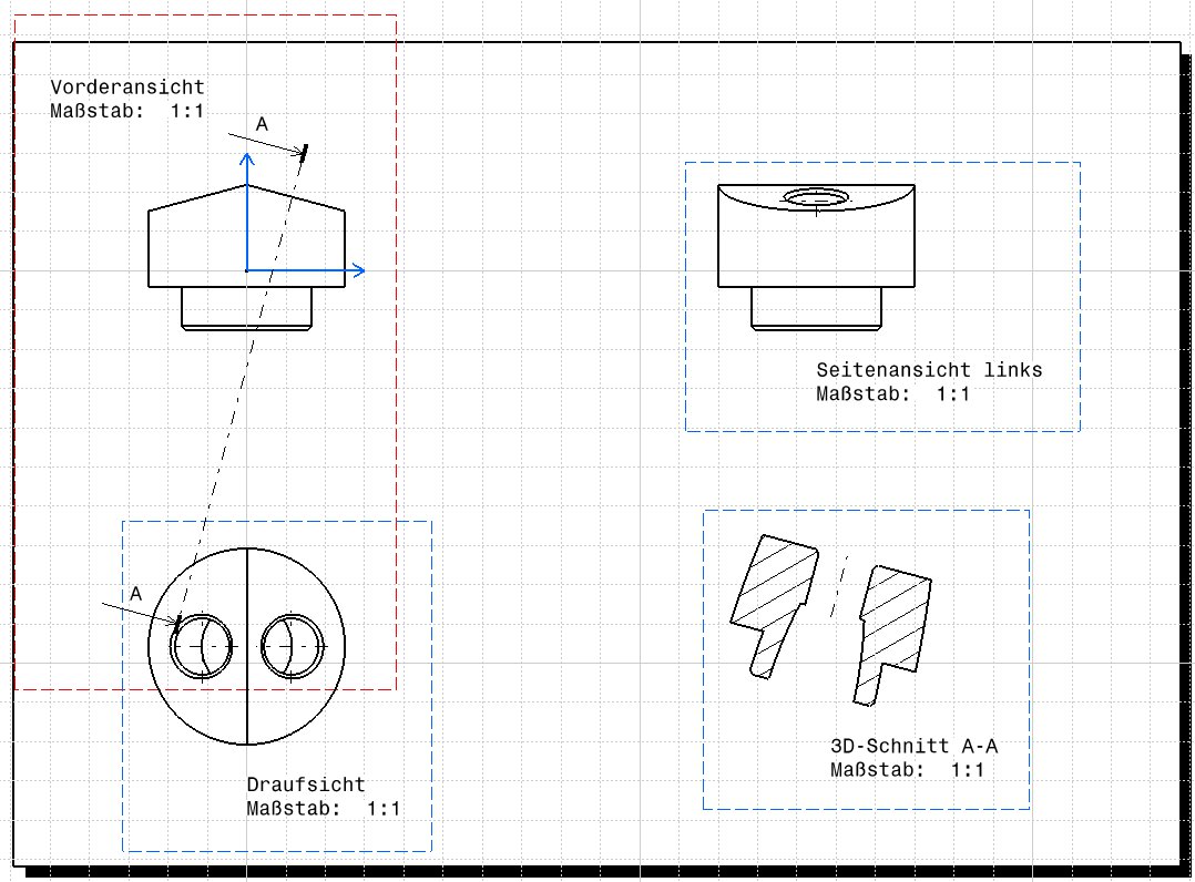

Hallo Forum habe ein Teil welches ein Gewinde senkrecht zu einer Schrägen hat.
Aber ich kann die nicht bemaßen wie mache ich das, dass dort dann auch M16x1,75 steht?
Ich habe das Gewinde über Bohrung und dann Gewinde manuell angeben gemacht?
Gruß Tommyboy

Ist in den Eigenschaften er Ansicht die Darstellung von Gewinden aktiviert?
Zur Info: Bei Feingewinden werden IMHOIn my humble oppinion (Meiner Meinung nach) Gewindetabellen benötigt, dass die Gewinde normgerecht dargestellt werden.

Hi TommyCAD
Gibts einen Grund, dass du einen "SectionCut" anstelle einer "Section View" erzeugt hast? Deine Schnittlinie ist auch viiiiiiiiiel zu lang. Ansonsten schließe ich mich Bernds Vorschlag an.
Ich würd auch nen Volschnitt aus der Seitenansicht von Links machen. Da wär dann alles drin.

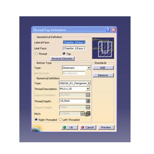

das Gewinde wird bei der Erstellung im Part definiert, siehe Anhang, dann müßte bei der Bemaßung auch der richtige Wert erscheinen. Ist deine Ansicht eine "exakte Ansicht" oder nur eine "ungefähre Ansicht", bei letzteren wird kein Gewinde dargestellt

Hallo also ich weis nicht was eine ungefäre oder exakte ansicht ist ich dachte in Catia ist alles exakt? Habe bei Gewinde das Gewinde manuell beschrieben z.b Durchmesser 16mm Tiefe 15mm Steigung 1,75mm. Frage wie importiere ich die Gewindetabellen die hier im Forum angeboten werden?

Hallo ich habe das Part so erzeugt das ich es halb gezeichnet habe und dann gespiegelt also auch das Gewinde. Wenn ich das Teil schneide gibt es ja
keinen Kreis weil ich unter einem winkel von 10° die bohrung gemacht habe, liegt es daran das die Bemaßung des gewindes nicht funktioniert?

Zeigt die Gewindeanalyse im 3D das Gewinde an?
Ist die Gewindedarstellung n der Zeichnungsansicht aktiviert?
ggf mal im Part "Technologische Ergebnisse" beim Hauptkörper erzeugen lassen (Körper markieren -> RMT -> Objekt -> Technologische Ergebnisse)

Fehler gefunden ich hatte erst einen Tasche gefräßt und dann gewinde drüber gelegt habe die tasche gelöscht und dann gewinde über bohrung gemacht dann gings!!! Vielen Dank

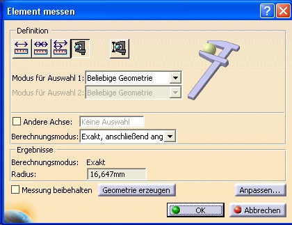

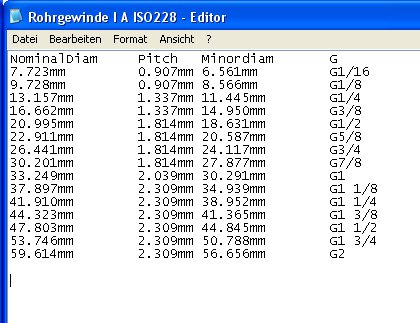

Servus ich habe nun noch ein Problem mit dem Rohrgewinde G1". Ich habe den abgesetzten Durchmesser auf 33,2mm Bemaßt, da ich gelesen habe bei Bolzen mit G1" sei das so. Wenn ich den Bolzen auswähle und Gewinde auswähle dann die Importierte im Auswahlfenster der Gewinde auf Rohrgewinde IA ISO228 gehe kommt eine Meldung die wie folgt lautet:
"Nominaldurchmesser 33,6 ist im aktuellen Standard Rohrgewinde I A ISO228 nicht vorhanden. Standard wird auf "kein Standard" gesetzt"
Obwohl in der Textdatei das Gewinde vorhanden ist?

Dein Bolzen muss den gleichen Durchmesser (bei Innengewinde Durchmesser der Bohrung) wir in der Gewindetabelle haben (auch an der 12. Kommastelle  )

erstellt am: 10. Mai. 2012 21:18    Editieren oder löschen Sie diesen Beitrag!  <-- editieren / zitieren -->   Antwort mit Zitat in Fett Antwort mit kursivem Zitat    Unities abgeben: 1 Unity (wenig hilfreich, aber dennoch)2 Unities3 Unities4 Unities5 Unities6 Unities7 Unities8 Unities9 Unities10 Unities
HI Bernd,
das habe ich gemacht siehe bilder von der Tabelle un dem vermessenen Bolzendurchmesser,
Trotzdem kommt der Fehler?

erstellt am: 10. Mai. 2012 21:23    Editieren oder löschen Sie diesen Beitrag!  <-- editieren / zitieren -->   Antwort mit Zitat in Fett Antwort mit kursivem Zitat    Unities abgeben: 1 Unity (wenig hilfreich, aber dennoch)2 Unities3 Unities4 Unities5 Unities6 Unities7 Unities8 Unities9 Unities10 Unities Nur für TommyCAD 10 Unities + Antwort hilfreich
16,647 x 2 = 33,294  (oder)
Und wo ist dieser Wert in der Tabelle? (es ist nur 33,249 vorhanden)

erstellt am: 10. Mai. 2012 21:30    Editieren oder löschen Sie diesen Beitrag!  <-- editieren / zitieren -->   Antwort mit Zitat in Fett Antwort mit kursivem Zitat    Unities abgeben: 1 Unity (wenig hilfreich, aber dennoch)2 Unities3 Unities4 Unities5 Unities6 Unities7 Unities8 Unities9 Unities10 Unities
ohh shit es ist spät abends zahlen dreher fuck!
Es geht nun Danke
