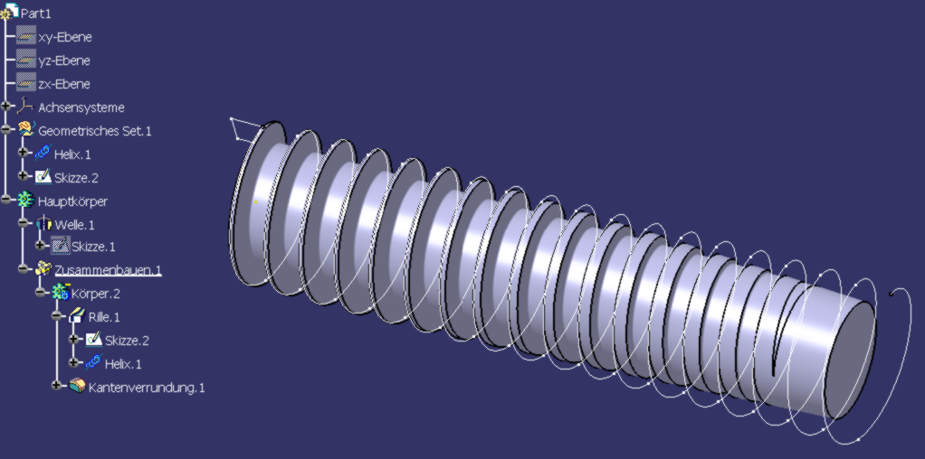

mal ne Frage, da ich derzeit in CATIA unterwegs bin hier im Forum.
Ich muss für eine Studienarbeit ein Gewinde bzw ein Spiralfördere auslegen.
Dieser soll wie eine Schnecke in einer Windung etwas nach oben Transportieren.
Dieses Teil ist jedoch ein Rohr und kann sich somit nicht dem Gewinde anpassen.
Jetzt versuche ich schon auf die verschiedensten arten den Gewindehinterschnitt zu entfernen, und eine Spirale zu erzeugen mit der ich solches Transportieren könnte. Dazu ist zu sagen das das Rohr senkrecht zur Spirale steht und entlang transportiert werden soll.
Hat jemand eine Ideee wie man dies lösen könnte.
Bin schon mit Sweeps unterwegs und Multisection aber bekomm den Hinterschnitt nur bedingt bzw gar nicht raus.
Vielleicht kann mir ja jemand Helfen. CAD System wäre egal kann auch auf andere ausweichen.

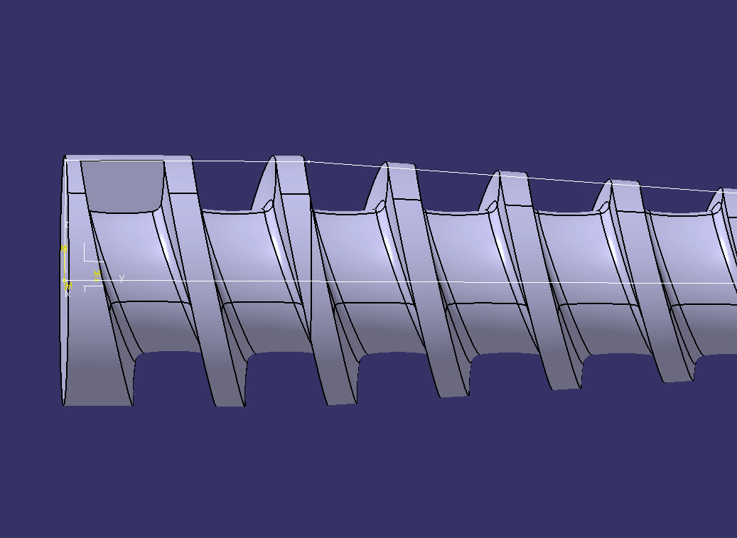

Wo hast du Hinterschnitte?
Ich würde die Helix mit dem gleichen Außendurchmesser laufen lassen. (siehe Bild). Bei der Rille dann einfach die Achse der Helix als Auszugsrichtung vorgeben.
Warum muss das so sein? Stell die Achse der Spindel doch einfach gegen das zu transportierende Rohr an. Der anstellungswinkel ist der Steigungswinkel der Helix.
