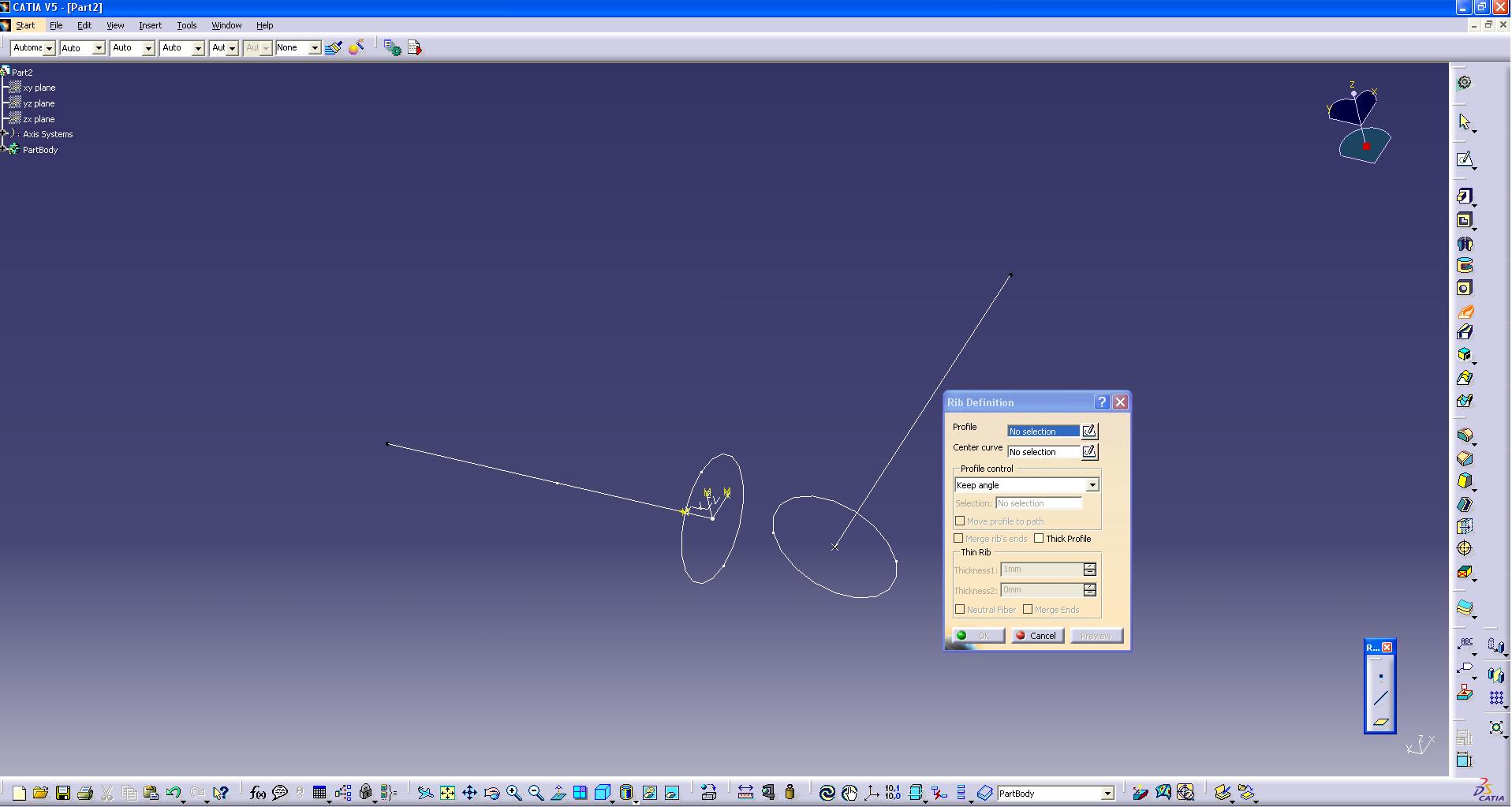

weiß jemand ob es möglich ist, wenn man innerhalb EINER Skizze zwei nicht verbundene Leitkurven erstellt hat (wie auf dem Bild in Form von geraden Linien), dass man trotzdem einen Rip (bzw. eine Rippe) erstellt?
Bei mir erscheint die Fehlermeldung (the selected sketch contains several profiles. At least one profile is opened. All profiles must be closed.)  die ich auch nachvollziehen kann, nur leider möchte ich die beiden Führungskurven in einer einzigen Skizze haben, gibts da eine Möglichkeit? Gruß und Danke

Hallo Schmankerl,
im Prinzip geht das nicht: CATIA verlangt eine zusammenhängende Zentralkurve.
Du kannst aber eine Linie in der Skizze ausgeben (Output). Dann behandelt CATIA diese Linie wie eine eigene Skizze, obwohl beide Linien in einer Skizze gezeichnet werden.
