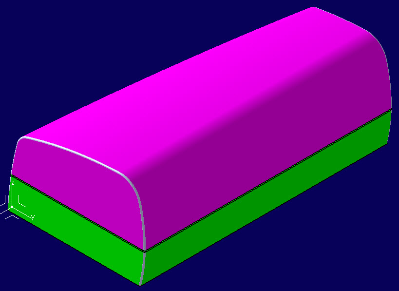

Moin, moin, ihr Lieben
Ich habe eine geschlossene Schale im GSD konstruiert, diese an zwei Ebenen in der Mitte
aufgetrennt und Aufmaßflächen gebildet, so dass nun ein oberer und ein unterer Teil vorliegen.
Nun möchte ich gern diese beiden Teile getrennt abspeichern und dann in einem Produkt weiterverwenden.
Meine Suche in den Threads hat dafür leider kein Ergebnis gebracht.
Weiß jemand Rat?
Gruß, Jürgen

Hallo Jürgen,
speichere dein Part unter zwei verschiedenen Namen ab.
Dann in dem ersten die obere und im zweiten die untere Schale löschen (ausblenden).
Nun ein Produkt öffnen und die Parts mit "Exisiting Component" einfügen.
Gruß Uwe

Moin,Uwe
Ach so? Die Idee hatte ich ja auch schon.
Aber ich habe das dann als Anfänger-Brachialvorgehen beiseite gelegt
und mir gedacht, dass es ja wohl eine intelligentere Möglichkeit
geben muss. Aber wenn die das schon war...
Danke dafür
Jürgen

Du könntest die beiden Teilflächen (oder auch die Körper der Aufmaßflächen) (deines trennen) per "Einfügen Spezial -> Als Ergebnis mit verknüpfen" in je ein Part kopieren.

Die Körper der Aufmaßflächen kann ich nicht ohne Fehlermeldung einfügen:
>Die Spezifikationen der Komponente sind verloren gegangen
und müssen neu definiert werden<
Da scheint dann wohl was zu fehlen. Vielleicht das geom. Set? Es klappt aber, wenn ich die beiden
'Trennen' in ein separates Part kopiere und dann noch einmal die Aufmaßfläche bilde.
Herz, was willst du mehr!    Das reicht dann schon.

Probiere mal die Körper auch über "Einfügen -> Einfügen spezial -> Als Ergebnis mit Verknüpfung" einfügen vor dem Einfügen das Part im Baum selektieren, vorher den ganzen Körper kopieren und nicht nur die Afmaßfläche)
