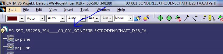

gibt es in V5 evtl. die Möglichkeit den Dateinamen automatisch in die Eigenschaften zu übertragen nachdem ich die Datei umbenannt habe?
Gibts da evtl. ein Makro?

Hallo Michael,
warum machst Du es nicht umgekehrt:
erst in den Eigenschaften umbenennen und dann speichern. Dann übernimmt CATIA den Partnamen automatisch.

mit einem Makro sollte das garkein Problem sein. Ein Event im CATIA kannst du aber nicht triggern, welches nachdem Speicher das Makro ausführen würde. Im SmarTeam könntest du das im Event verankern. Das bietet dir aber wiederum keine vernünftigen SaveAs-Möglichkeiten.

Hallo Mörchen,
ich nehme eine Vorlagebaugruppe und speichere diese über "send to directory" und "rename" gleich unter den richtigen Namen
nimm anstatt "send to"  "New From" dann ändert sich alles mit.
