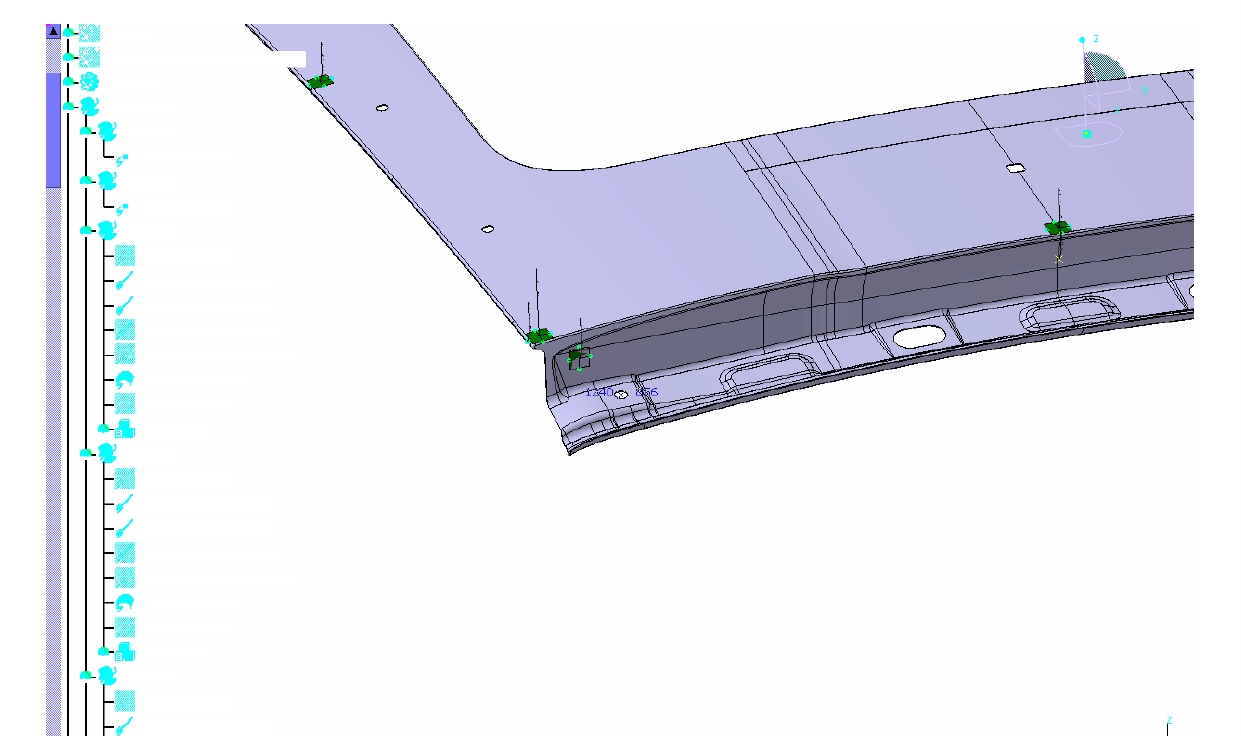

Hallo zusammen!
Mein Kollege hat seit ein paar Wochen ein Problem und wir kriegens einfach nicht gelöst, jetzt seid ihr unsere letzte Hoffnung.
Wir arbeiten mit Catia V5 R19 und mein Kollege hat einen Laptop.
Wenn er nun ein Capture von seinem Bauteil machen möchte, wird der Baum einfach auf dem Bild einfach nicht angezeigt, obwohl er im Auswahlfenster drin ist.Das Problem ist ganz plötzlich aufgetreten, vorher hatte es immer funktioniert.
Bei den anderen Kollegen mit Laptop funktioniert es und an meinem festen PC auch.
Habt ihr ne Idee?

Das war eine super Idee, aber das war´s leider auch nicht.
Ich habe aber gerade gesehen, der Baum ist auf dem Bild zumindest ansatzweise zu sehen, aber irgendwie deformiert. Das heißt, er ist türkis hinterlegt und die Namen sind nicht mehr vorhanden, lediglich die Zeichen für Assembly oder part sind noch zu erkennen.
Ich habe mal ein Bild angehängt.
Vielleicht ein Grafik-Fehler, aber das ist eigenartig, denn die Kollegen haben alle den gleichen Laptop und da tritt der Fehler wie gesagt nicht auf...

Hallo kloehr,
warum die Farbe weg ist, weiß ich auch nicht, aber wenn Du einen weißen Hintergrund einstellst, musst Du im Register "Allgemein"  "Weiß in schwarz erfassen" einstellen, sonst siehst du die weißen Buchstaben auf dem weißen Grund nicht.

Schon mal mit einem andern Grafikkarten-Teiber probiert?
Um welche Hardware handelt es sich? (zertifiziert? zertifizierte Treiber?)

so wie der Baum aussieht, tippe ich eher die Grafikkarte/treiber macht Probleme
Aber warum das Bildschirmerfassungsprogram Catia verwenden?
Externe gehen doch genauso gut? und sind nicht so lahmarschig

oder unter, Drucken > Optionen > Farbe > Weiße Vektoren in schwarz drucken > OK
