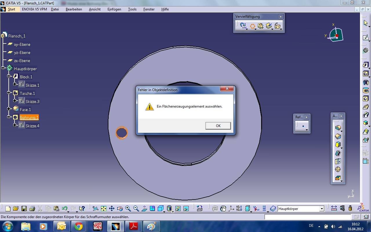

ich habe ein Problem mit einem Muster einer Bohrung. Ich kann zwar ein Muster von der Skizze der Bohrung erstellen, aber nicht von der Bohrung selbst!
Muss ich hier irgendeine Einstellung ändern, oder bin ich einfach zu doof für Catia?

Wie willst du die Bohrung mustern? In welcher Workbench bist du?
Im PartDesign: Bohrung im Baum auswählen -> Kreis-/Rechteck- bzw Benutzerdefiniertes-Muster-Funktion starten
PS: Bitte Systeminfo ausfüllen.

ja ich bin im Part Design, und das Problem ist das ich hier die Bohrung nicht auswählen kann. Ich erhalte dann immer die Fehlermeldung: Bitte Flächenerzeugniselement auswählen.

Kannst du bitte einen Screenshot posten? (ggf nur Strukturbaum und CATIA Fenster(Menü und Symbolleiste)
Von der Fehlermeldung her würde ich vermuten, dass du im Flächendesign bist.

Kein Problem, hier der Screenshot.

Das scheint eine Symbolleiste aus dem Flächen Design zu sein.
In der Symbolleiste "Trsnaformationskomponenten" oder im Menü: Einfügen -> Trsnaformationskomponenten findest du die "richtige" Musternfunktion.

Danke!! Das war das Problem!!!
