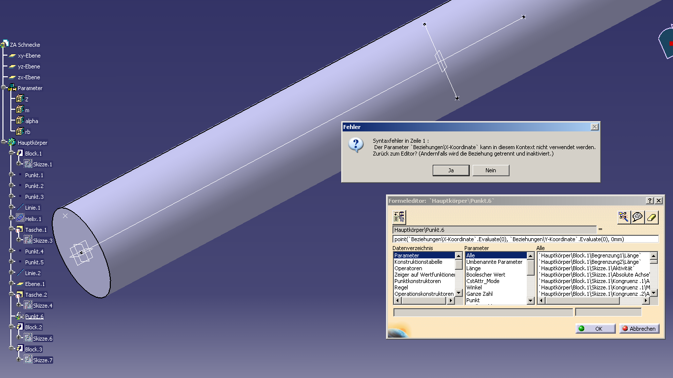

versuche gerade nach
http://catia-wiki.de/index.php?title=Evolventen-Verzahnung_erstellen
Eine Evolvente für ein Zahnrad zu generieren. Es sollen Punkte mit einer Formel angesprochen werden. Diese lautet:
Point.X=point(`Relations\X-Koordinate`.Evaluate(t), `Relations\Y-Koordinate`.Evaluate(t), 0mm)
Hab jetzt leider die deutsche Catia V5R19 Version.
Wäre toll, wenn wir jemand sagen könnte was ich für die deutsche Version eintragen muss.
Vielen Dank schonmal!

1) Hatte die Laws wies beschrieben erstellt, find nur leider absolut keine Übersicht über die erstellten Laws. Wenn ich auf den "fog" Button gehe kann ich nur eine dritte Regel(Law) erstellen. Wo kann ich die bestehenden laws bearbeiten/einsehen?
2) Habe mir auch die bereitgestellte .part angesehen, aber der Befehl:
point(`Beziehungen\X-Koordinate`.Evaluate(0), `Beziehungen\Y-Koordinate`.Evaluate(0) ,0mm) für die deutsche version liefert den Fehler, dass die "Beziehungen\X-Koordinate" in dem Kontext nicht verwendet werden kann. Siehe Anhang.
Hoffentlich sieht jemand den Fehler.
Dankeschön schonmal!

Zu 1):
SChalte die Anzeige der Beziehungen (somit auch der Fog) unter: Tools -> Optionen -> Infrastruktur -> Teileinfrastruktur -> Anzeige ein.
Dann kannst du die fog im Baum öffnen.
Zu 2):
Stimmt der Name der Regel? Klick dir am besten nochmal die Formel zusammen (Befehle in Liste suchen, Regel im Baum selektieren)

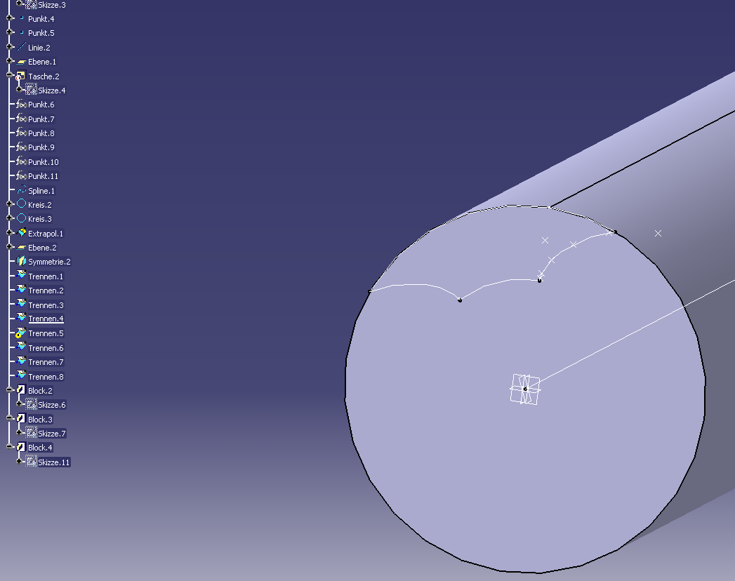

Jetzt habe ich es fast geschafft
Danke für den letzten Beitrag, die Punkte habe ich.
Ich habe die Kurve im Gernative Shape Design erstellt (oder war das falsch?), jetzt soll ich spiegeln, aber beim besten Willen kann ich im GSD kein "spiegeln" an der Ebene finden... wo finde ich das?
Wenn ich mich im Part Design befinde kann ich mit meinem Sketch nicht auf die GSD Punkte/Kurven etc zugreifen. Kann ich trotzdem einen Block daraus erstellen? Oder hätte ich die Kurve doch nicht im GSD ausführen dürfen?
bgrittmann
Beiträge: 12206
CATIA V5R19
erstellt am: 11. Apr. 2012 11:43    Editieren oder löschen Sie diesen Beitrag!  <-- editieren / zitieren -->   Antwort mit Zitat in Fett Antwort mit kursivem Zitat    Unities abgeben: 1 Unity (wenig hilfreich, aber dennoch)2 Unities3 Unities4 Unities5 Unities6 Unities7 Unities8 Unities9 Unities10 Unities Nur für sebastian19862 10 Unities + Antwort hilfreich
Einfügen -> Operationen -> Symmetrie
PS: Ich empfehle dir das Hybriddesign zu deaktivieren, oder zumindest die ganze Draht/Hilfegeometrie in einem geometrischen Set zu erzeugen. Der Baum wird bei deinem Part sehr unübersichtlich. (ggf auch mal das Muster von Roland anschauen)

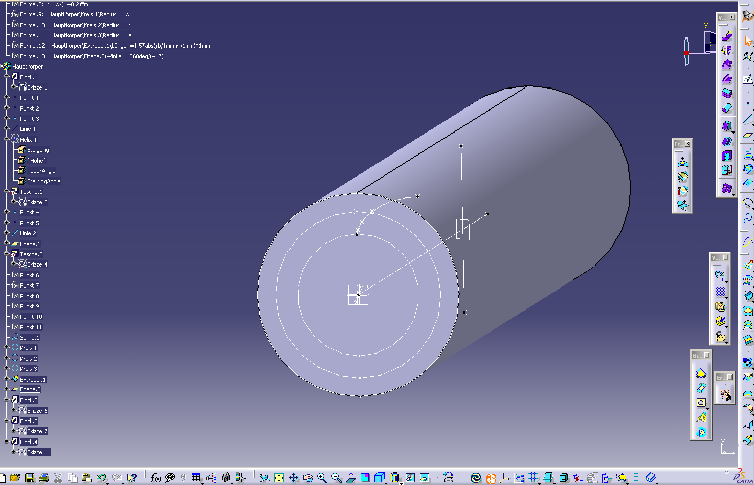

Alles klar!
Jetzt gibts beim letzten Schritt leider noch Probleme. Ich will das im Bild sichtbare Profil entlang einer Helix mit Rille austragen. Das Feature Rille erkennt mein Profil leider nicht, da es aus jeder Menge Einzelelementen aus dem Shape-Design besteht.
Wie kann ich "Rille" beibringen, dass es die Innenkontur verwenden soll?
Danke vielmals!

erstellt am: 11. Apr. 2012 13:53    Editieren oder löschen Sie diesen Beitrag!  <-- editieren / zitieren -->   Antwort mit Zitat in Fett Antwort mit kursivem Zitat    Unities abgeben: 1 Unity (wenig hilfreich, aber dennoch)2 Unities3 Unities4 Unities5 Unities6 Unities7 Unities8 Unities9 Unities10 Unities
Habe das Problem gelöst! Lag daran, dass ich das Profil erst "Trimmen" muss. Danach kann das ganze Profil für das austragen/abtragen verwendet werden!
Vielen Dank!
