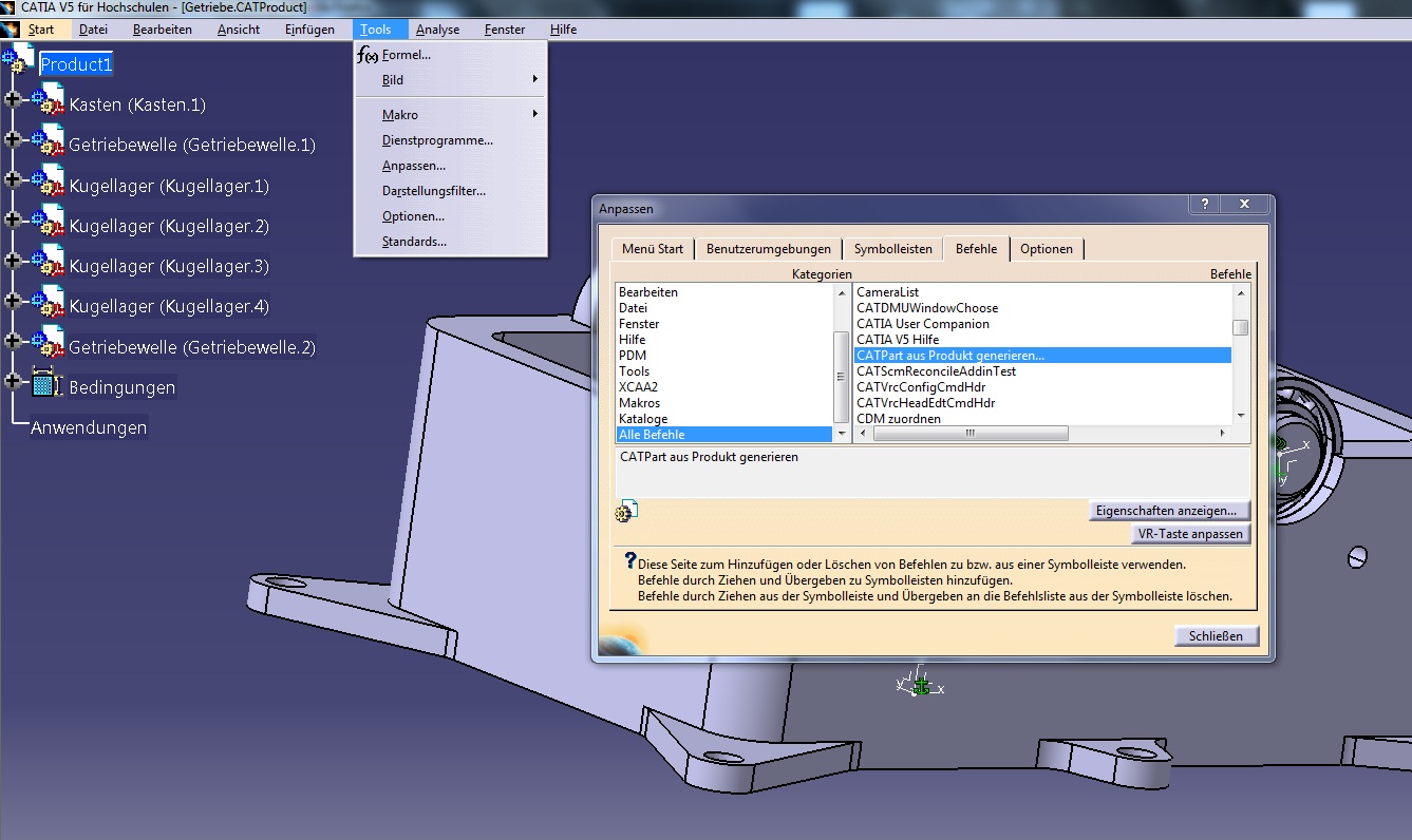

Hallo Leute,
ich arbeite seit kurzem mit einer Studentenversion von Catia V5R21 und muss mich da erstmal zurecht finden.
Ich würde gerne von einer Baugruppe, also einem Product, ein AllCatPart erstellen. Wie mache ich das? Ich finde den Button nirgends. Kann es sein, dass ich ihn erst einblenden muss?

Im Menü: Tools -> CATPart aus Product generieren

Diese Funktion taucht bei mir leider nicht auf.
Wenn ich auf Tool---Anpassen---Befehle---Alle Befehle klicke finde ich das dann.
Aber wie kann ich die Funktion unter Tools sichtbar machen?

Bist du auch im Assembly Design (Start -> Mechanische Konstruktion -> Assembly Design), in der Product Structure Workbench ist diese Befehl nicht verfügbar.

Das war der Fehler....ich danke Dir.
