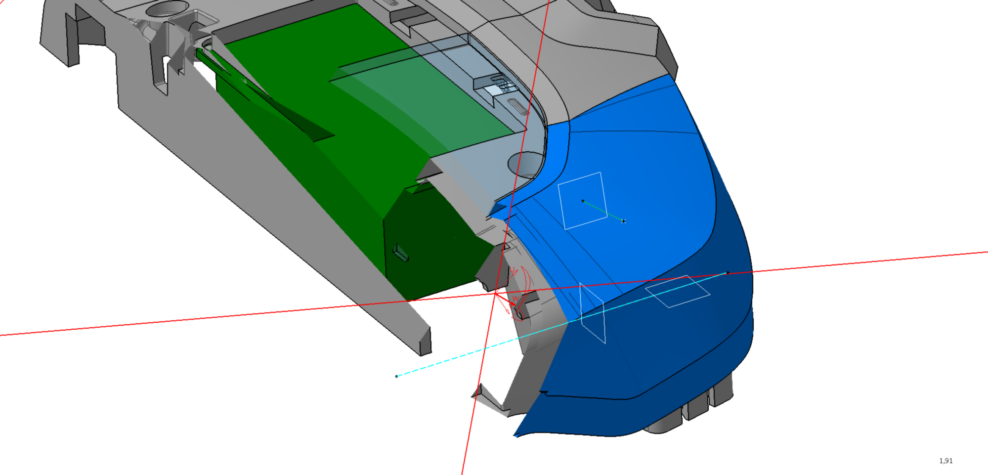

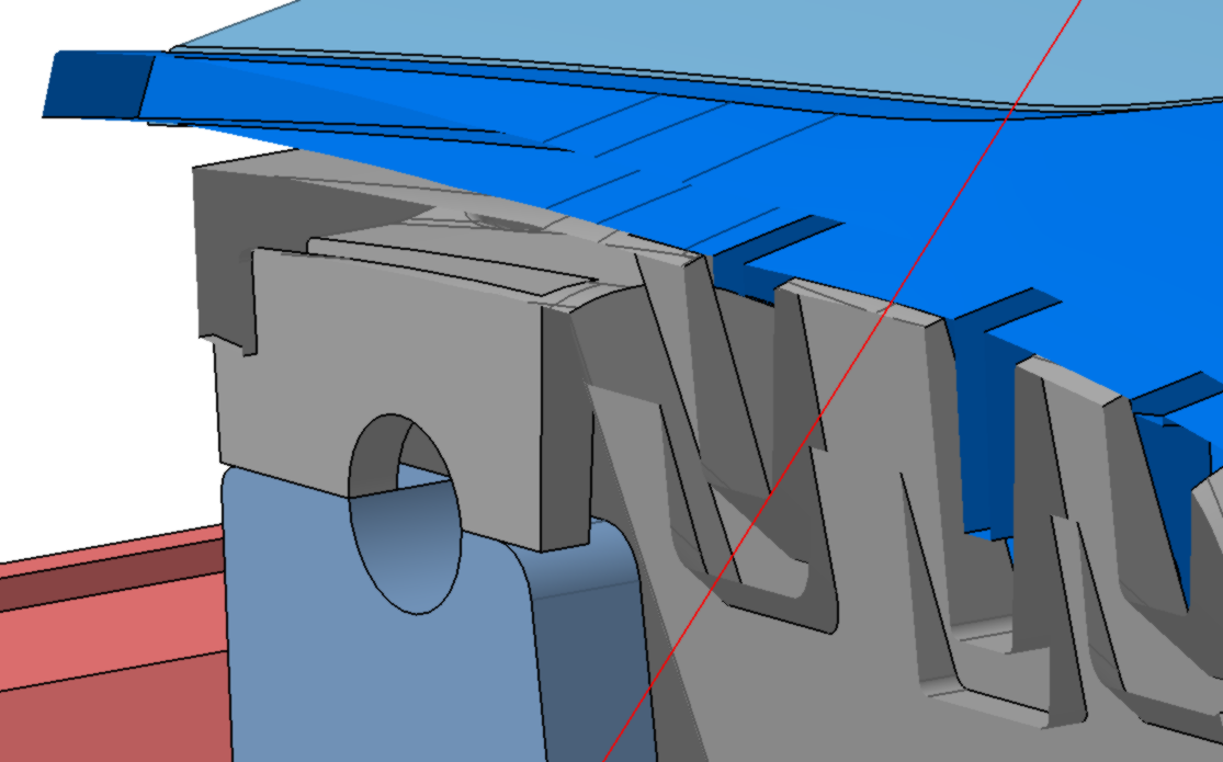

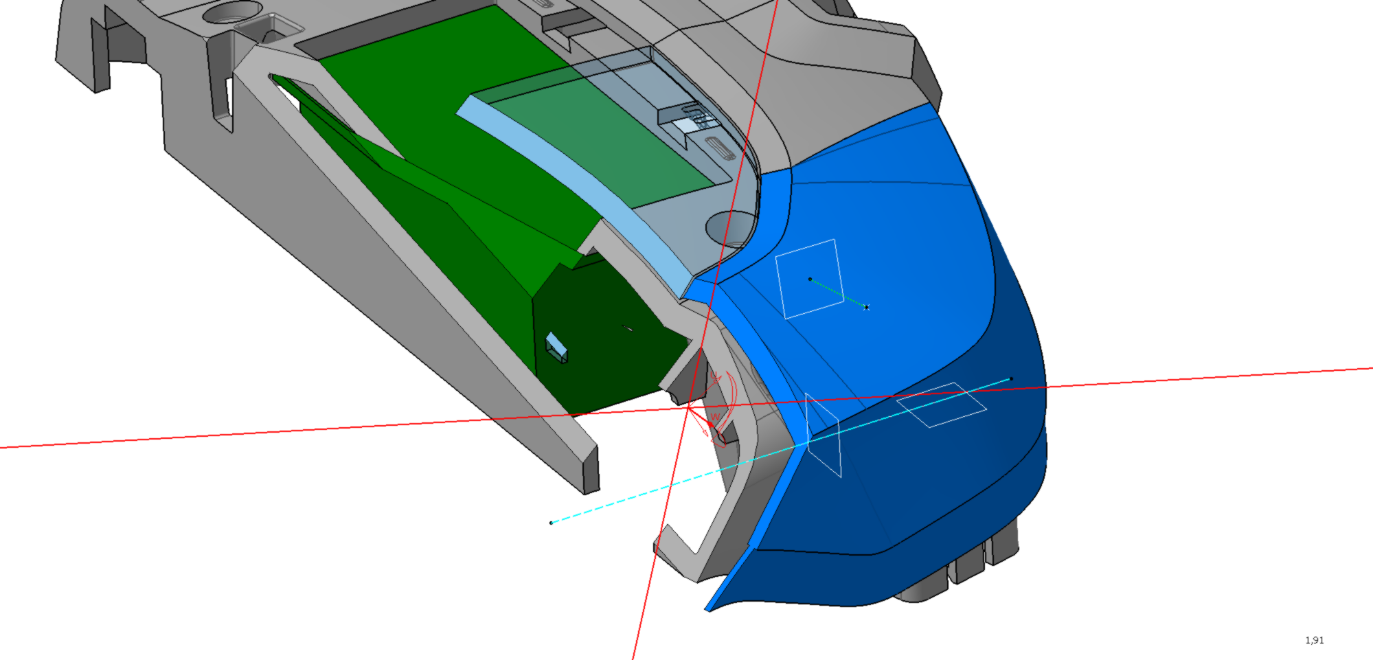

Hey Leute,
dieses Sectioning bei Catia regt mich langsam echt auf. Mal ist alles durchsichtig, mal sind die Schnittflächen grün und mal passend gefüllt. Siehe Bilders.
Basiert das auf reiner Catia-Willkür oder steckt da ein System dahinter, das ich noch nicht durchschaut habe

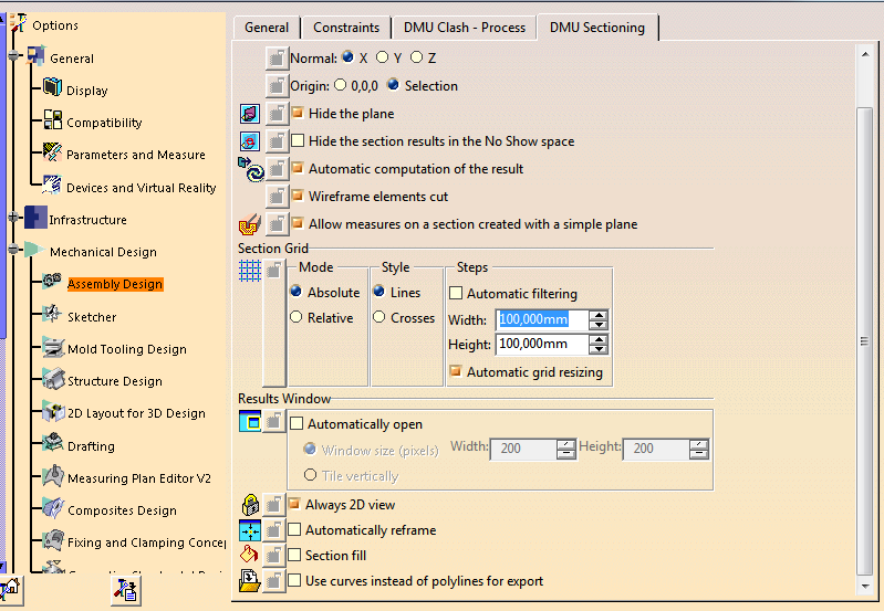

Kann man irgendwo einstellen, dass beim Schneiden IMMER die Flächen RICHTIG gefüllt angezeigt werden??
Außerdem wäre es toll, wenn das Fenster sich nicht ständig in der Größe ändern würde, wenn ich auf Sectioning klicke

erstellt am: 12. Mrz. 2012 11:11    Editieren oder löschen Sie diesen Beitrag!  <-- editieren / zitieren -->   Antwort mit Zitat in Fett Antwort mit kursivem Zitat    Unities abgeben: 1 Unity (wenig hilfreich, aber dennoch)2 Unities3 Unities4 Unities5 Unities6 Unities7 Unities8 Unities9 Unities10 Unities Nur für SmokieMcPot 10 Unities + Antwort hilfreich
IMHOIn my humble oppinion (Meiner Meinung nach)
Gefüllt = Fläche hat einen eindeutigen Rand
Transparend = Fläche hat keinen eindeutigen Rand, zb. weil Nachbar Bauteil, denselben Rand verwendet.

erstellt am: 12. Mrz. 2012 11:12    Editieren oder löschen Sie diesen Beitrag!  <-- editieren / zitieren -->   Antwort mit Zitat in Fett Antwort mit kursivem Zitat    Unities abgeben: 1 Unity (wenig hilfreich, aber dennoch)2 Unities3 Unities4 Unities5 Unities6 Unities7 Unities8 Unities9 Unities10 Unities Nur für SmokieMcPot 10 Unities + Antwort hilfreich
Hallo SmokieMcPot,
guckst du!
Gruß Uwe

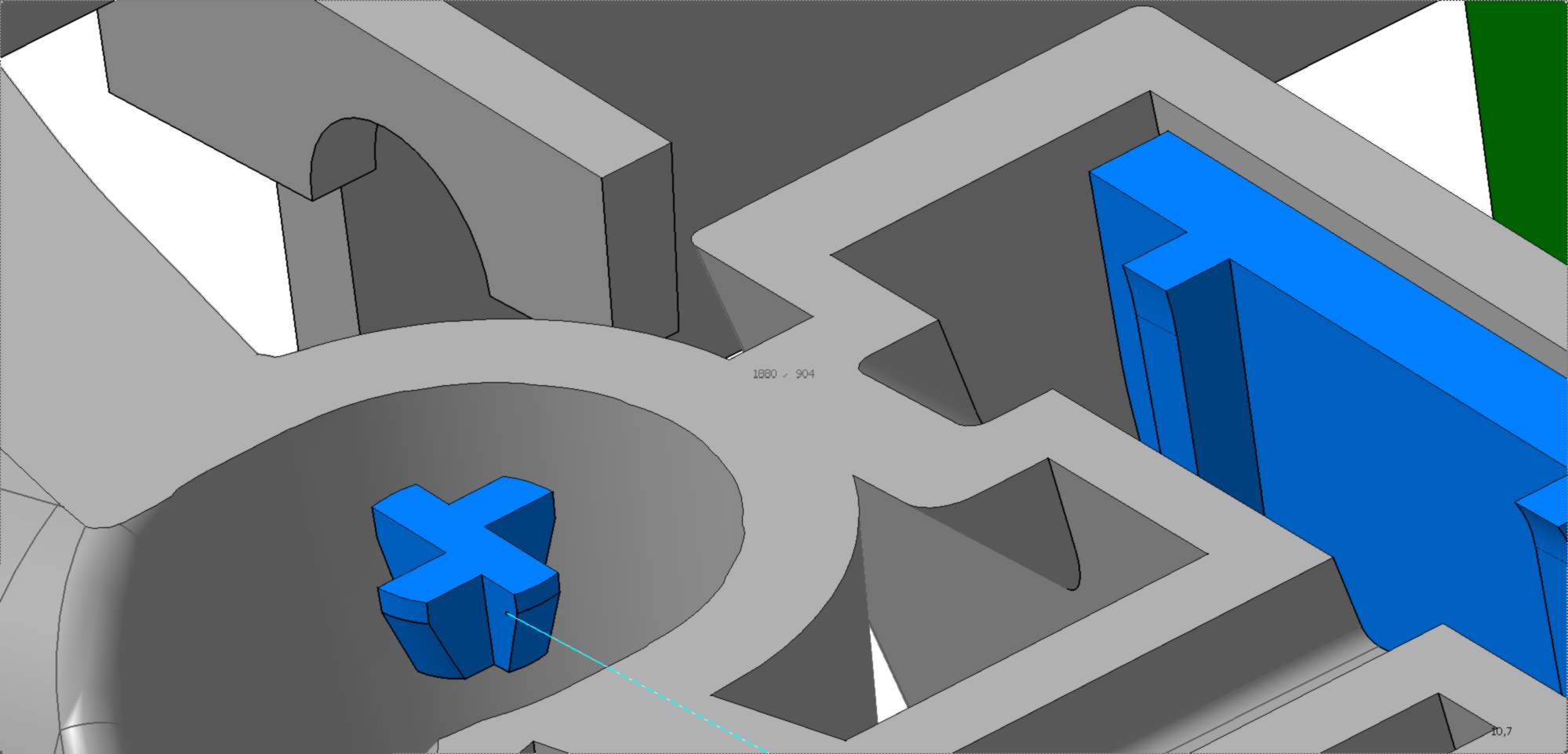

Hm...ich hab nochmal etwas rumprobiert. Diese Schnittfläche hat ja so nen kleinen Kompass, den man auch drehen kann.
Bis zu nem best. Winkel sieht das so aus (001):

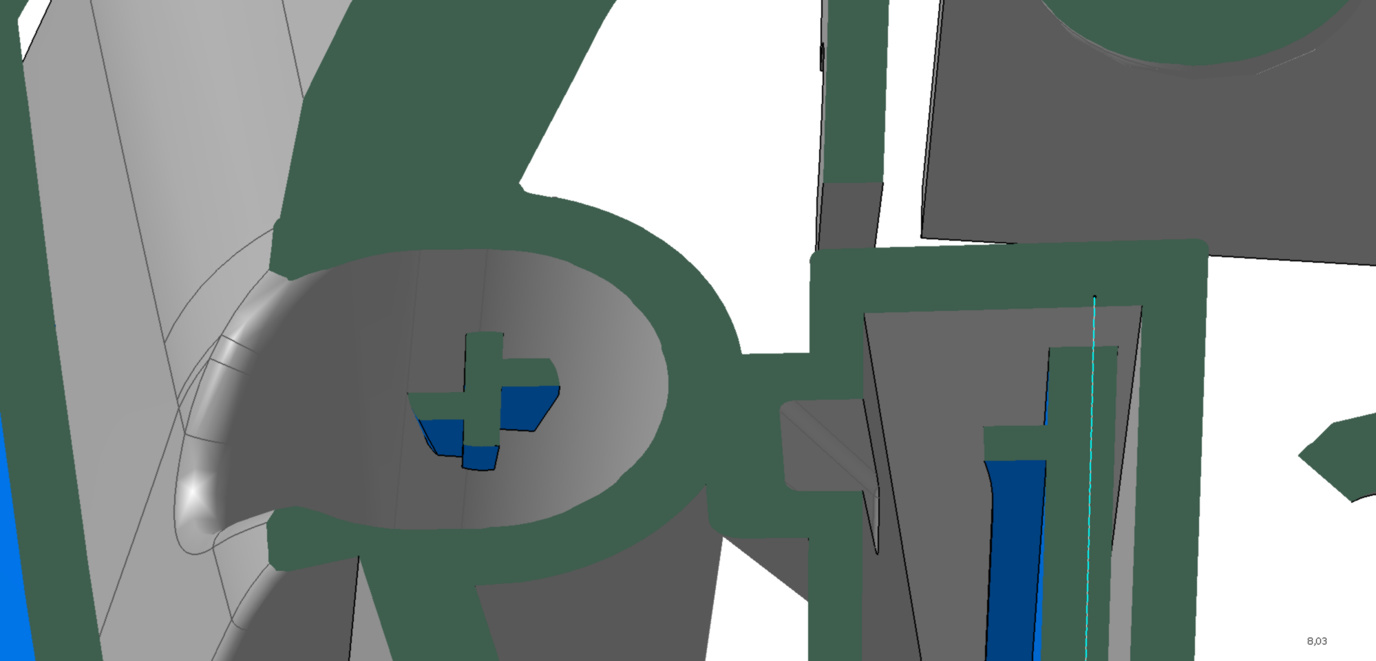

Und wenn ich dann weiter drehe, so (002):
