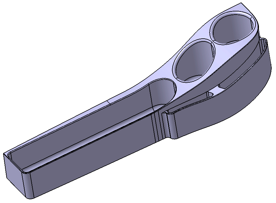

gibt es eine Funktion in Catia, in der ich mir das innere Volumen des Produkts anzeigen lassen kann ?
Beispielsweise wie viel m³ Staumraum die Tasche hat oder auch das Fach.

Hallo basti1337,
da muß ich dich enttäuchen. Geht so einfach nicht.
Du mußt z.B. die inneren Flächen ableiten und sie zu einem Volumen verbinden.Dann messen.
Besser noch wenn deine Modelle aus Solid´s, idealerweise in Innen- und Aussengeometrie, aufgebaut sind.
Dann hast du dein Volumen direkt.
