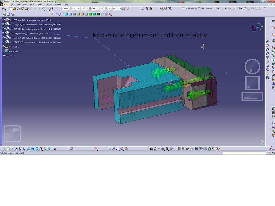

Hallo an Alle hier !!
Woran kann es liegen, wenn ein Body in einer Baugruppe ausgeblendet ist, jedoch im Baum wird dieser Body dargestellt als ob dieser eingeblendet ist, also das Icon dass auf dem Body verweist, wird angezeigt wie aktiv und Body ist nicht sichtbar.
Ich hoffe Ihr könnt meine Fragestellung verstehen und wisst eine Antwort.
Gruß Thomas

1. Pad oder das was unterm Body steht ist ausgeblendet.
2.Obersten Body in Bearbeitung setzen und schauen, das die Funktion "only Currend Body" richtig gesetzt ist
Gruß Uwe

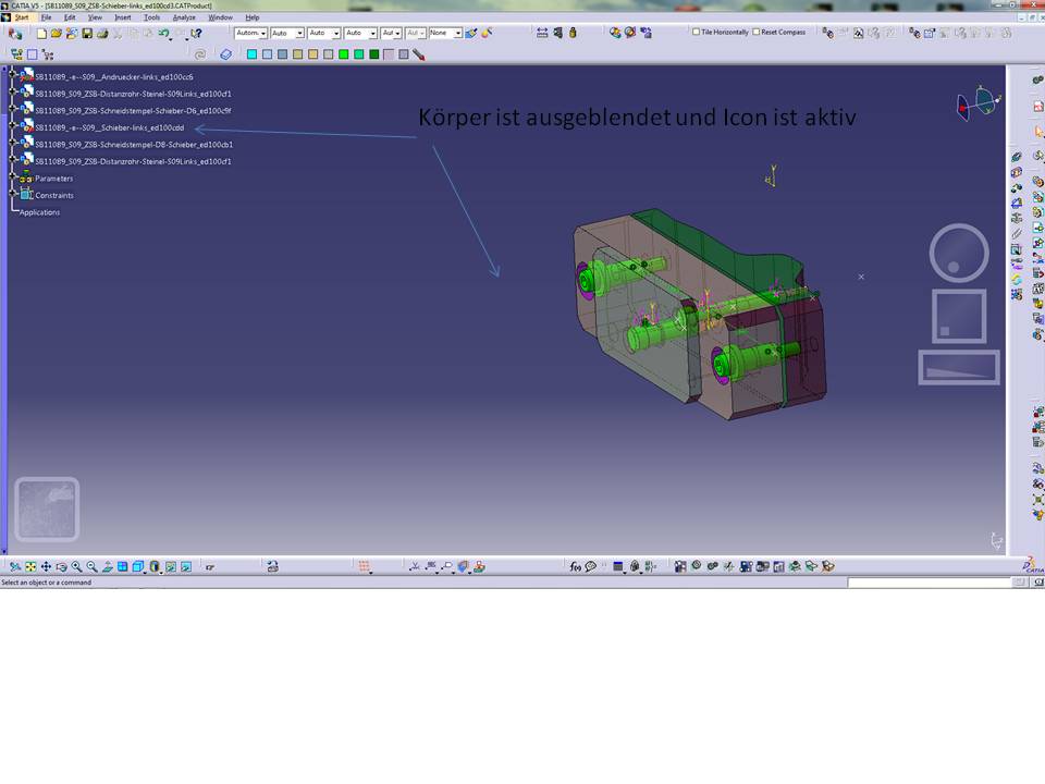

Nee so einfach ist das Thema nicht.
Wenn ich ein Part oder Assembly eingeblendet hat ist das Icon dass auf das Part oder Assembly verweist aktiv.
Wenn ich nun das Part oder Assembly ausblende, ( mit Maus in Baum auf das Icon klicke und Hide/show ) bleibt das Icon im Baum aktiv als wäre das Part oder Assembly eingeblendet und sichtbar.
Weiss hier jemand Rat
Gruß Thomas

Hallo Thomas.
Klapp deinen Baum mal auf und schicke davon das Bilod, nur dann kann man sehen, was nun tatsächlich ausgeblendet ist, und was nicht. Meiner Vermutung nach hast du die "Referenz" eventuell noch den Body oder sogar das Feature (z.B.Pad) und nicht die "Instanz" verdeckt. Das, was wir gerade im Baum sehen, ist die Instanz. Und diese ist sichtbar.
Also: klapp den Baum auf und schau nach, was nun letztendlich verdeckt ist.
Mein Tip: Immer mit Hilfe des Baumes den höchstmöglichen Ast verdecken!
gruß, Tom

Hallo Moppesle
Ja das habe ich mir gedacht als ich dann dein Beitrag gelesen habe darum die bilder damit mann es besser versteht, denn zu beschreiben ist sowas immer umständlich.
Vermutlich liegts an den CATSettings  und davor habe ich Bammel die raus zu schmeissen, da es eine Kundenumgebung ist und die war nicht einfach ins System einzubinden.
Trotzdem Danke
Gruß Thomas

Hallo Thomas,
also zur richtigen Vorgehensweise.
Wenn Parts ausgeblendet werden sollen, diese Im Produktbaum selektieren und dann ins Now Show.
Das gleich gilt auch auf Partebene.
Wenn man ein Element des Parts im 3D selektiert wird im Produktbaum nichts (gedimmt).
Dabei wird auch der eigentliche Body auch nicht (gedimmt)dargestellt sondern die darunter stehenden Features
Also evt. so wie bei dir!??
Zu den Catsettings:
Diese werden beim beenden von Catia immer geschrieben. Heißt: Wenn man diese löscht werden die Grundeinstellungen (Catsettings) automatisch neu angelegt.
Hierbei werden aber alle vom Benutzer angepaste Änderungen verloren gehen. z.B. wenn du eine Toolbar erstellt hast, Makropfade und Positionen der Toolbars, etc..
Grundsätzlich kannst du aber nichts verkehrt machen.
Einfach die Settigns sichern und schauen ob dein Problem behoben ist. Dann kannst du die Settings notfalls auch zurücksichern.
Du solltest dir von einer funktionierenden Catsettingseinstellung eine Sicherung erstellen und so kannst du sie im Notfall wieder zurückspielen.
Es existiert sicherlich auch eine in deiner Kundenumgebung.Einfach mal beim Systemadmin fragen.
Gruß Uwe
