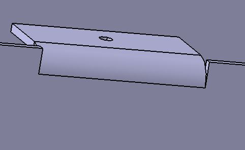

ich habe ein Biegeteil und für die Fertigung benötige ich neben der Biegung eine Freistellung die beim lasern des Teiles entsteht. Kann mir jemand sagen wie ich diese Freistellung automatisch machen lassen kann

Hallo ippon1,
unter "Blend Parameters" kannst du die Freistellung definieren.
siehe Bild
Gruß Uwe

Hallo und herzlich willkommen,
für spezielle Eckenfreistellungen für Laserschweißen etc. kannst du Powercopies anlegen.
