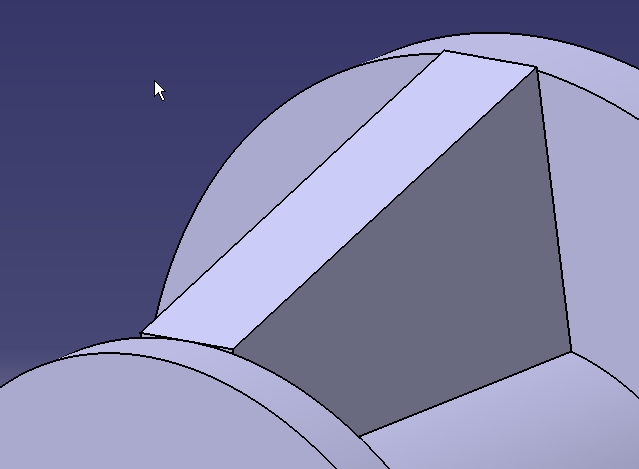

Hallo zusammen!
Ich zerbreche mir meinen Kopf schon seit Stunden mit einem, so denke ich, sehr einfachen Problem.
Es geht um ein Kurbelwellengehäuse, welches ich via Rotation erstellt habe. An dieses Kurbelwellengehäuse möchte ich von Außen eine Rippe anbringen. Und genau darin liegt das Problem.
Via Rotation kann ich die Rippe nicht anbringen da die beiden äußeren Kanten im Schnitt nicht vertikal wären. Und die Rippenfunktion von Catia leuchtet mir einfach nicht ein. Ich versthe nicht wie ich vorgehen muss um eine triviale Rippe an das Gehäuse anzubringen...
Anbei reiche ich euch eine Skizze der ganzen Schose ein, damit ihr hoffentlich versteht was genau ich meine.
Die Suchfunktion hier, weder die von Google und Youtube haben mir leider nicht geholfen. Ich hoffe ihr nehmt es einem Anfänger nicht übel, wenn er solche trivialen Probleme hat!
Danke im Vorraus!

Ich kriege es trotzdem nicht hin.
Folgendermaßen gehe ich vor. Ich rufe die Versteifung Funktion auf. Wähle oben "von Seite" aus. Ganz unten gehe ich unter Profil auf den Skizzier Button. Dann wähle ich die zx-Ebene aus, so dass ich das Kurbelwellengehäuse seitlich im Schnitt sehen kann. Nun ziehe ich eine Linie, wie die Rippe verlaufen soll. Verlasse ich nun den Skizzier kommt die Fehlermeldung "Topologische Faktoren: Ungültiger Profilkörper".
Ich weiß einfach nicht was ich falsch mache...

Damit kann ich irgendwie überhaupt nichts anfangen... wie gesagt ich bin blutiger Anfänger.
Ich hab es jetzt gerade mal mit einem einfachen Block versucht. Dort schaffe ich es mit der Funktion Versteifung eine Rippe zwischen die beiden verschieden hohen "Wände" zu erstellen.
Also scheint es doch irgendwie ein Problem bzgl. der Funktion Versteifung und dem Rundkörper zu geben. Deswegen kommt ja anscheinend auch die Fehlermeldung "Ungültiger Profilkörper"
So langsam verzweifle ich...

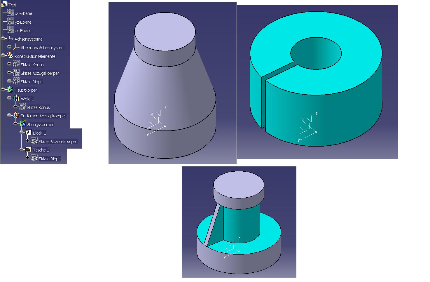

CAhos
Sehen Sie sich das Profil von CAhos an!   Senden Sie eine Private Message an CAhos  Schreiben Sie einen Gästebucheintrag für CAhos
Beiträge: 8
Registriert: 22.07.2011
erstellt am: 05. Mrz. 2012 19:38    Editieren oder löschen Sie diesen Beitrag!  <-- editieren / zitieren -->   Antwort mit Zitat in Fett Antwort mit kursivem Zitat    Unities abgeben: 1 Unity (wenig hilfreich, aber dennoch)2 Unities3 Unities4 Unities5 Unities6 Unities7 Unities8 Unities9 Unities10 Unities Nur für wuumbs 10 Unities + Antwort hilfreich
Servus,
Ist garnicht so schwierig zu Konstruieren, anbei die Lösung mit einem Abzugskoerper
Gruß CAhos
