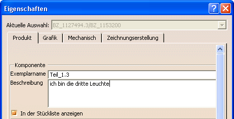

IMHOIn my humble oppinion (Meiner Meinung nach) kannst du dafür den Namen der Instanz (Instanz im Baum markieren -> RMT -> Eigenschaften -> Exemplarname) verwenden.
Andere Eigenschaften wie Nomenklatur, Definition usw. gelten immer für das Part.

es gibt neben dem von Bernd erwähnten Instanznamen auch noch die Beschreibung, die man zur Instanz verwenden könnte (auch per Makro-Code lesbar / schreibbar über DescriptionInst)
