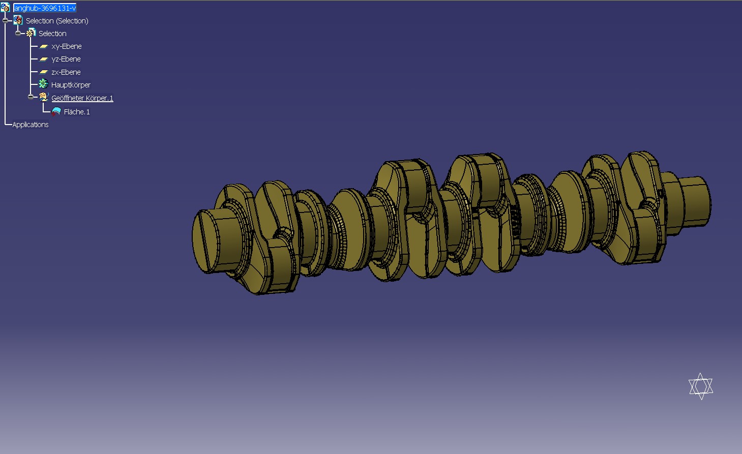

ich brauch mal einen kleinen Anschub. Wenn ich eine STEP-Datei oder besser gesagt wenn ich überhaupt Dateien einlese. Woran kann ich erkennen ob es nun schon ein Volumen ist oder nicht. Kann man einen Test machen oder wo kann ich das Volumen (Masse ablesen)? Wo finde ich die die boolschen Befehle?

... wenn ich überhaupt Dateien einlese. Woran kann ich erkennen ob es nun schon ein Volumen ist oder nicht. Kann man einen Test machen oder wo kann ich das Volumen (Masse ablesen)? Wo finde ich die die boolschen Befehle?
z.B. am Feature-Element [graue box mit einem roten Blitz unten links] im Baum, ansonsten bei einem Drahtmodell die (einzelnen) Flächen joinen und ein Solid daraus machen. Das Volumen mittels einer Messung.
Die Boolschen Operationen - Partdesign: Iconleiste oder aus der oberen Menübefehlsleiste oder mitttels RMT-Dialog.

Heißt also wenn bei Körper nichts auftaucht ist auch kein Volumen da? Wie auf dem Bild zu sehen steht was von einer Fläche aber nur einer. Was ist da falsch und wo erkenne ich (sehe ich) was falsch ist?

Wenn da Fläche steht, wird es sich auch um eine Fläche handeln. (siehe auch CATIA-FAQs)

Hi, es ist ja nur "eine" Fläche also müßte dies doch geschlossen sein?

Was mam im Strukturbaum sieht ist ein Flächenelement, die Benennung kann Fläche.x oder surface.x lauten wenn es aus einem Fremdformat importiert wurde. -kann aber auch Hugo lauten wenn der Anwedner die Bennenung ändert
Das Flächenfeature kann nur aus einem Flächenpatch oder auch mehrere bestehen -letztlich ist es egal, da das Feature nur ein Container für n+1 Flächen ist.
Ob diese Fläche geschlossen ist-> im GSD Randkurve ableiten = 0
oder ein Close Surface (Partdesign) anwenden wenn Flächenverbund geschlossen oder sich durch ebene Flächen schliessen lässt.
BTW: Anhand der Randkurven lässt sich doch schon erkennen das dies ein Flächenverbund aus mehreren Flächen ist.
hilfreich ist auch die PDF von isabel Braun http://ww3.cad.de/foren/ubb/Forum133/HTML/006446.shtml#000008
Nein, keineswegs.
Ein Quadrat ist auch eine Fläche, aber die umschliesst keinen Körper.
Und ein Quadrat mit einem grossen Loch darin ist immer noch nur EINE Fläche.
Du hast es mit einem typischen Problem der Datenkonvertierung zu tun.
Suche die Lücke und schliesse sie.
