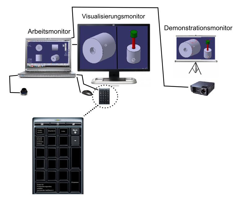

für CAD-Schulungen möchte ich mir gerne einen Arbeitsplatz einrichten, wie er im angehängten Bild illustriert ist.
Arbeiten möchte ich am Notebook-Monitor, während am zweiten Monitor die räumliche Ansicht des aktuellen Parts und der aktuellen Baugruppe angezeigt wird.
Am dritten Monitor (Beamer) soll das gleiche wie beim zweiten Monitor angezeigt werden, mit dem  Unterschied, dass sich die Objekte alle 30 Sekunden einmal um ihre eigene Achse drehen.
Des weiteren möchte ich ein edikettiertes Nummern-Pad mit Funktionen wie Vorderansicht, Einpassen, usw. belegen.
Ist eine derartige Konfiguration grundsätzlich möglich?
Kann mir jemand vielleicht einen Tipp geben wie man das einrichtet?
Konnte weder im Forum etwas finden noch durch ausprobieren diese Konfiguration erreichen. Google hat mir da auch nicht weitergeholfen.
(Konnte lediglich tricksen, indem ich CATIA 3x geöffnet habe, aber ich möchte ja dass Monitor zwei und drei in Echtzeit auf meine Eingaben am ersten Monitor reagieren. Außerdem kann ich eine automatische Drehfunktion für den dritten Monitor grundsätzlich nicht finden...)

Mal abgesehen von der Frage der Hardware - ich kene kein CAD-System, welches Deinen Ansprüchen gerecht wird. Diese Programme sind zum Konstruieren an EINEM Arbeitsplatz gedacht...

ich denke auch, dass du dir da wohl etwas selbst basteln muss. Spriche eine PP für das drehende Element etc.. CATIA selbst dürfte zu deiner Anforderung nicht in der Lage sein. 3 Monitore sind heute kein Problem mehr und wenn man es ggf. mit einem USBzuDVI-Adapter erweitert. Auch wenn ein solcher deutliche Performanceeinbußen bedeutet und CATIA auf diesem Monitor nicht dargestellt werden kann.
