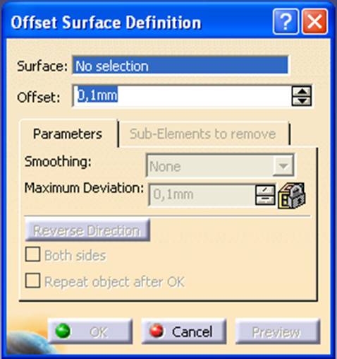

Morgen Zusammen,
Ich habe HD2. Im Generative Shape Design, unter "Offset Surface Definition" ist "Maximum Deviation" inactive, bzw. gesperrt. (siehe Foto)
Wie kann man das ändern?
Vielen Dank im Voraus

einfach ein Element selektieren und unter "Smoothing" auf "manual" umschalten. Dann kann man auch die Deviation ändern...

BOOOOAAAAA....
ich bin so doof???!!!
DANKE!
