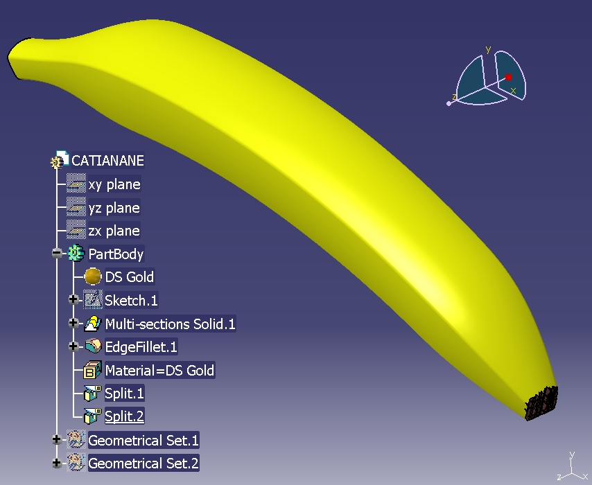

habe mir zum Spaß vorgenommen eine Banane zu zeichnen in Catia. Als erstes habe ich die Kontur auf ein Blatt gezeichnet und eingesannt. Diese Skizze dann mittels Sketch Tracer in Catia eingefügt und nachgezeichnet. Wie ist das weitere vorgehen damit ich eine schöne Banane hinbekomme?

Helau Timo!
Nette Aufgabe ;-)
Aber wieso Scetchtracer?
Ein paar Konturen entlang der Mittelsehne (Beachte die Euronormkrümmung! Wichtig!!) Und dann ab mit dem MultiSection- Solid!
