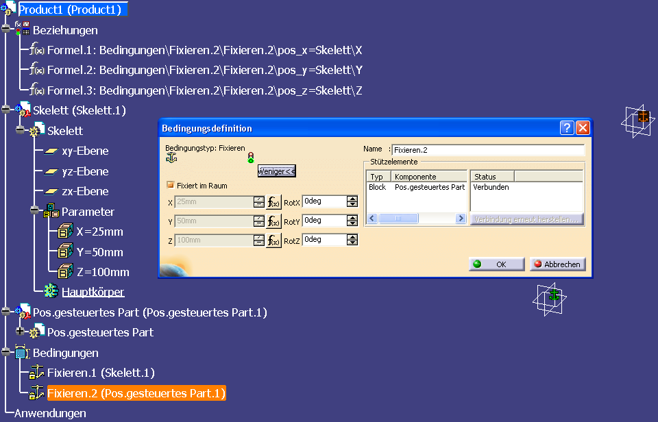

in einer Baugruppe sind ein Skelton und CATParts und CGR‘s positioniert. Das Skelton ist fix im Punkt 0,0,0. Die Positionen der CATParts werden über das Skelton mit Constraints gesteuert. Die CGR‘s werden manuell auf die entsprechende Position gesetzt und gefixt.
Ist es möglich über einen KWA-Check in der Baugruppe die Positionen der CGR‘s zu kontrollieren?
Dabei habe ich mir folgendes vorgestellt. Im Skeleton werden Parameter für die Soll-Position erstellt, z. B. x, y und z. Dann wird ein Check erstellt, der die Ist-Position des CGR ermittelt und mit den Soll-Parametern vergleicht.
Wie lautet die Syntax dazu?

Hallo Reimund,
das geht auch einfacher und ohne KWA:
du musst dein Part (cgr) ebenfalls fixieren und die X Y Z - Werte der Fix-Bedingung (Fenster erweitern) mit Formelbeziehungen zu den Parametern im Skelettpart verknüpfen.

Hallo Thomas,
danke für die Antwort, ich habe es umgesetzt und es funktioniert.
Mit R18 werden jedoch die Koordinatem im FIX-Panel nicht richtig angezeigt, diese stehen immer auf Null. In der Formel wird der richtige Wert übenommen.
Mich würde die KWA Lösung mit dem Check dennoch interessieren.
Kannst du mir dabei auch weiterhelfen?

Verstehe ich nicht, das hat soweit ich mich erinnere (bei Ford) mit R18SP4 auch funktioniert.
Hast du die Grundversion der R18 am Laufen ("GA")? Aber die Änderung der Position funktioniert also, wenn die Parameterwerte geändert werden?
Bitte ergänze bei der Gelegenheit deine Systeminfo in deinem Profil.
In KWA kann ich dir momentan mangels Lizenz nicht helfen. es müsste zwar gehen, indem du in der Rule die entsprechenden Scriptzeilen in der "Knowledge" Sprache von CATIA anwendest, aber ich finde es persönlich ziemlich umständlich das so anzugehen. Rules laufen in "Echtzeit". Besser dann mit einer Reaction und einer VBScript- Anweisung.
