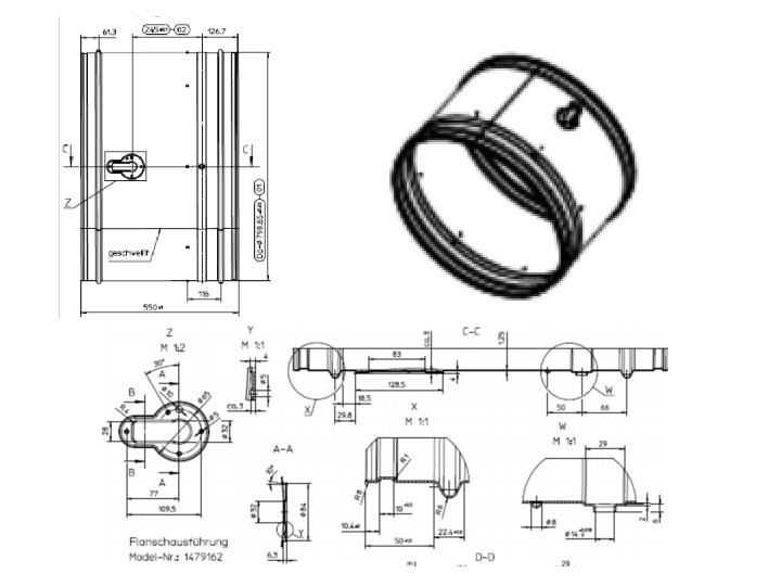

wie kann ich ein rundes Gehäuse aus Blech erzeugen (Tonne)
Versteifungsrippen, Warzen und Ausdrückungen sollen in einem 1,25 mm dicken Blech
generiert werden.
Wie geht das ? (bitte ganz von vorne beginnen)

Stutzenvariante_NW800.pdf
hier ist die "Zeichnung"
Wie gehe ich in Sheetmetal vor?

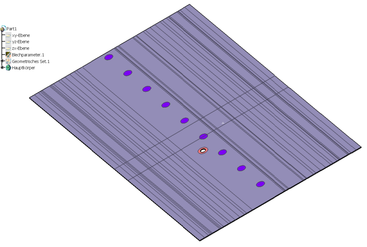

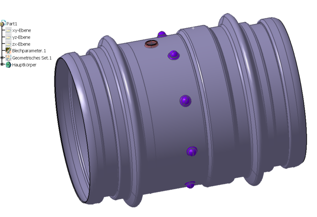

V5R16_GSMD_SVNW800.zip
Original erstellt von borussia:
learning by doing? wenn nichts anderes (Schulung oder erfahrenere Kollegen) möglich ist.
Ich bin nur inPartdesign und Gsd fit - anbei mal mein Versuch.
ob man so die Funktionen verwendet, weiss ich nicht, bemerke nur, das nicht jede Funktion auf die jeweiligen Ausgangsfeature harmonieren...
...eventuell ist da ein strikteres beibehalten von Konstruktionsregeln erforderlich.
Edit: Wie gesagt, ich arbeite nie mit GSMD (und auch keine Schulung) - also mein Bsp. nicht als wunderbare Vorlage betrachten.
