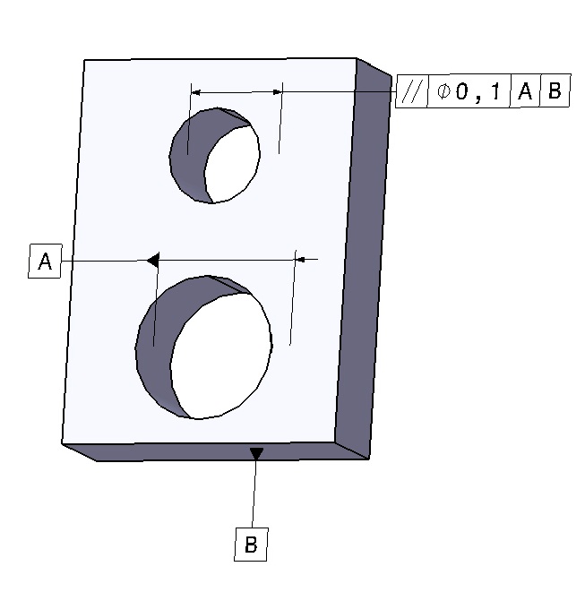

ich habe ein Problem mit FTA. In dem Modell auf dem Bild will ich die Achse der Bohrung in Bezug zur Fläche B und der Achse der unteren Bohrung A parallel setzen.
Wenn ich jedoch den Befehl auswähle erscheint vor dem Wert der Toleranz das Symbol für den Durchmesser, das lt. DIN EN ISO 1101 nicht da sein dürfte.
Die Bohrungen habe ich mit dem Bohrungssymbol im Part-Design erstellt und auch versucht über den Achsenbefehl Achsen reinzulegen und diese zu tolerieren, aber auch dann erscheint dieses Symbol. Das ist sowohl beim Tolerancing Advisor als auch bei der manuellen Eingabe so.
Hat jemand eine Idee, wie ich das machen kann?

Also für mich macht es Sinn, dass das Toleranzfeld für deine toleriertes Element (eine Achse) zylinderförmig ist.
Was mich eher daran stört (ich hab die Norm jetzt nicht da) ist der sekundäre Bezug B bei der Parallelität. Ist der erforderlich? Schränkt dieser das Toleranzfeld weiter ein?

Hallo Bernd!
Ich hab mir das mit dem Bezug B so erklärt, dass die Toleranzzone dadurch zu einem Quader wird. Wenn er nicht da wäre, müsste sie nach meinem Verständnis zylinderförmig sein. Deswegen macht dann auch das Durchmessersymbol in meinen Augen keinen Sinn.

Servus,
also ich interpretiere das so: Die Achse muss sich in einem Zylinder des Durchmessers 0,1mm liegen. Wobei A der primäre Bezug ist und B der sekundäre. D.h. zuerst wird das Teil auf A ausgerichtet und dann nach B.
Für ein Quadratisches Toleranzfeld müsste die Toleranz einmal horizontal und einmal vertikal dargestellt sein. Bei nur einer Toleranzeintragung gilt nur die Ebene die horizontal zur Toleranz liegt.
