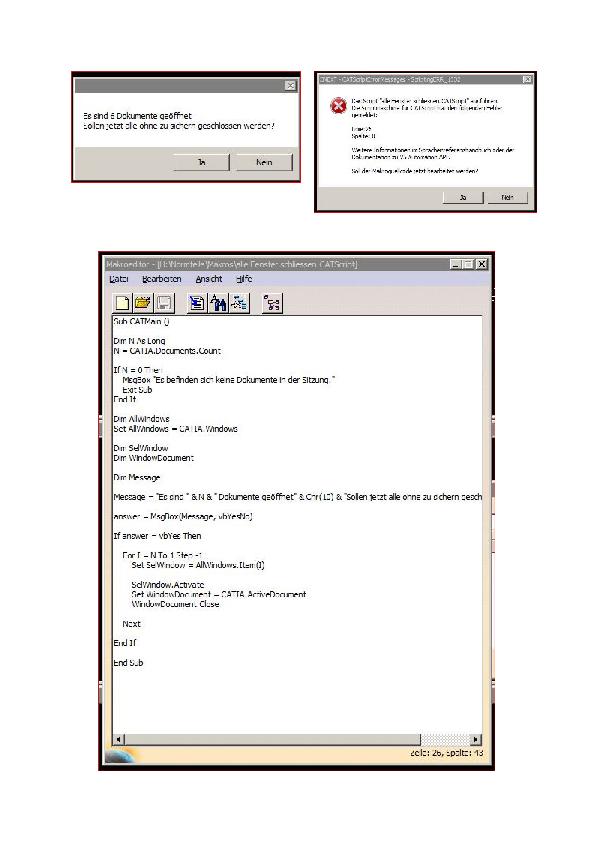

Fensterschliessen.pdf
Hallo Thomas !
Habe wirklich umprobiert (beide Scripts) und wenn ich es nicht schon mal hingekriegt hätte , fängt man an an sich zu zweifeln.
Habe dir mal eine PDF angehangen.
Vielleicht kannst du daraus lesen warum es nicht funktioniert.

tberger
Beiträge: 1387
Registriert: 13.01.2007
erstellt am: 24. Jan. 2012 10:00    Editieren oder löschen Sie diesen Beitrag!  <-- editieren / zitieren -->   Antwort mit Zitat in Fett Antwort mit kursivem Zitat    Unities abgeben: 1 Unity (wenig hilfreich, aber dennoch)2 Unities3 Unities4 Unities5 Unities6 Unities7 Unities8 Unities9 Unities10 Unities Nur für Klaus-Heinz 10 Unities + Antwort hilfreich
Hast du evtl. auch den "Schreibtisch" als Fenster auf?
Da habe ich festgestellt, läuft es nicht durch und schliesst Fenster nur bis zum Schreibtischfenster und bleibt dann hängen.
Füge einfach zu Beginn des Codes nach dem Sub CATMain()
On error resume next
ein. Dann sollten die Fenster geschlossen werden und das Schreibtischfenster bleibt übrig.

Bemue
Mechanic Application Engineer
Sehen Sie sich das Profil von Bemue an!   Senden Sie eine Private Message an Bemue  Schreiben Sie einen Gästebucheintrag für Bemue
Beiträge: 4
Registriert: 16.10.2003
erstellt am: 02. Feb. 2012 11:37    Editieren oder löschen Sie diesen Beitrag!  <-- editieren / zitieren -->   Antwort mit Zitat in Fett Antwort mit kursivem Zitat    Unities abgeben: 1 Unity (wenig hilfreich, aber dennoch)2 Unities3 Unities4 Unities5 Unities6 Unities7 Unities8 Unities9 Unities10 Unities Nur für Klaus-Heinz 10 Unities + Antwort hilfreich
Hallo Thomas
ich habe dein Script auch ausprobiert, da ich genau so etwas auch gesucht habe. Dabei bin ich auf den gleichen Fehler gestossen, den Karl-Heinz auch hatte.
Das Programm bleibt bei der Zeile  Set SelWindow = AllWindows.Item(I) hängen.
Mit Hilfe eines Debuggers habe ich dann herausgefunden, woher der Fehler kommt.
Mein Test: Ich hatte 4 Produkte geöffnet, so dass 4 Fenster in Catia vorhanden waren.
Ziel: Alle 4 Fenster sollten ohne Speichern geschlossen werden.
Die Message, die das Programm rausschreibt, sagte, dass 186 Dokumente geöffnet sind. Anscheinend werden alle Dokumente gezählt, sprich alle CATParts und CATProducts.
Durch die hohe Zahl funktioniert dann die Schleife nicht mehr, weil N viel höher ist als Fenster vorhanden sind.
Ich habe daraufhin nur die Zeile geändert  N=Catia.Documents.Count  in N=Catia.Windows.Count
Damit läuft das Programm durch und alle Fenster werden geschlossen.
Vielleicht nützt euch dieser Hinweis etwas.
